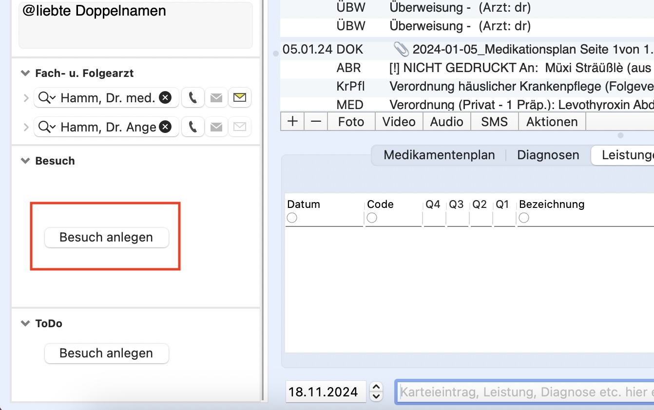

Ich habe eine Aktionskettenfrage zur EBM-Zifferneingabe angelegt, die bei Besuchsanlage auslöst unter der Bedingung, dass auf dem aktuellen Schein u.a. bisher keine Ziffer abgerechnet wurde, die "0300" enthält. Wenn ich aus der Patientenkartei heraus den Besuch auslöse, dann klappt es:

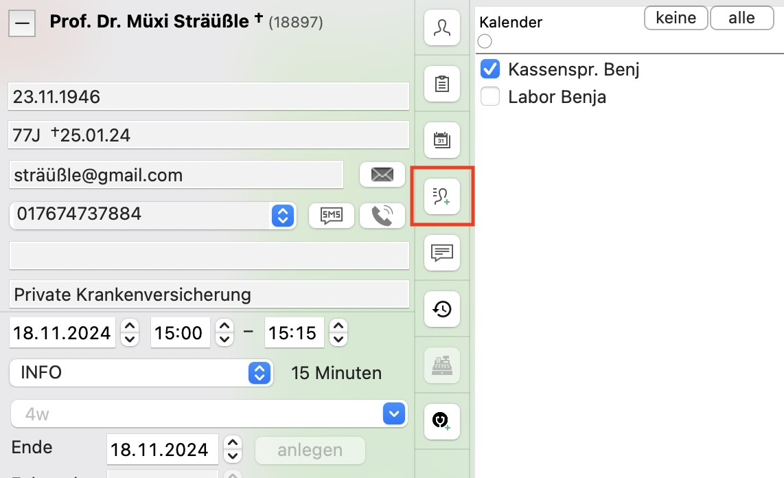

wenn der Besuch jedoch durch Stecken der eGK oder durch Klicken in den Patientendetails ausgelöst wird:
dann wird die AK ausgelöst, obwohl die AK-Bedingung nicht erfüllt ist.
Ob ich in den AK-Bedingungen das Häkchen bei "Lade alle Scheine/Rechnungen vor Ausführung" anklicke oder nicht, macht leider auch keinen Unterschied:
Hat jemand eine Idee, woran das liegt? Ist das ein Bug oder liegt der Fehler bei mir?

ich habe mir Ihre Konfiguration nochmal angeschaut. Die kann so nicht gehen. Sie nutzen das l-Kommando mit der Beschreibung "Leistungen des/der in der Kartei ausgewählten Scheins/(BG-)Rechnung". Wenn Sie das also nutzen bei Besuchsanlage, so muss weder die Kartei offen sein noch ist ein Schein/Rechnung selektiert. In Ihrem konkreten Fall lösen sie die Besuchsanlage aus demTermin aus. Heisst das l-Kommando wird keine Leistungen finden wodurch die Bedingungen "enthällt nicht 03000" etc immer wahr ist. Wenn Sie den Besuch über das Kartei-Fenster öffnen ist die Kartei offen und wahrscheinlich auch genau der Schein den Sie auch testen.
