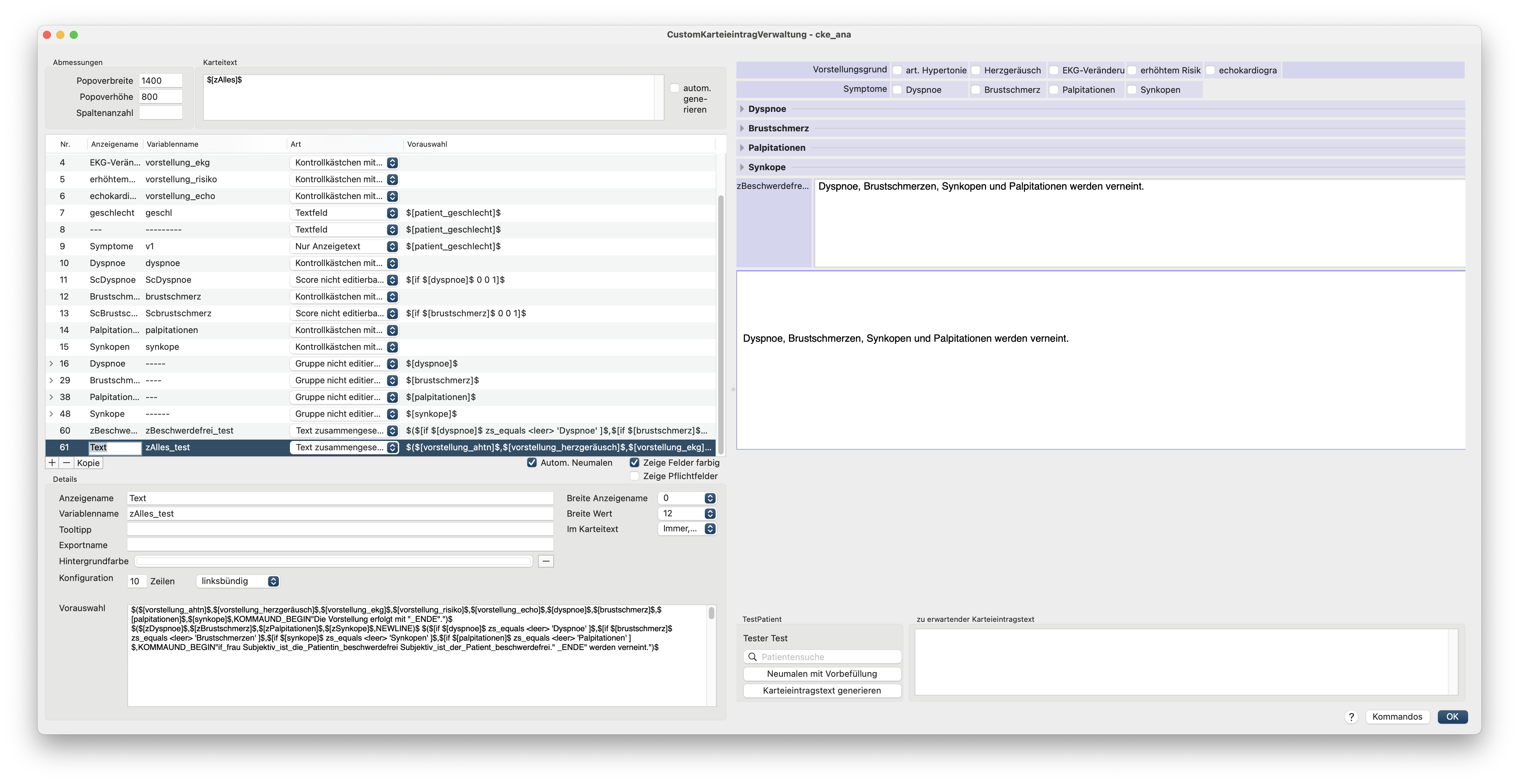

ich kämpfe mal wieder mit der Syntax im CKE. Ich erstelle gerade einen klickbaren Anamnesebogen.
Der Aufbau ist wie folgt: 1. Zeile Vorstellungsgrund (geht wie gewünscht)
2. Zeile: Beschwerden. Wenn keine Beschwerden ausgewählt wurden soll erscheinen:  "Subjektiv ist der Patient beschwerdefrei. Brustschmerzen, Dyspnoe, Palpitationen und Synkopen werden verneint". Klappt zum Teil, siehe Bild: KOMMAUND scheint das if_frau-Kommando nicht zu verarbeiten.
Ausserdem sollte statt "Dyspnoe werden verneint" irgendwie "Dyspnoe wird verneint" kommen - ich habe aber keine Idee wie (oder man schummelt und nimmt "Luftnotbeschwerden"...)
Folgende Fragen
1) Wie kann ich eine geschlechtsspezifische Antwort (meist, "Der Patient" bzw. "Die Patientin") mit KOMMAUND realisieren?
2) zAlles (Text zusammengesetzt v2): Sieht erst mal gut aus, aber warum entstehen Leerzeilen, wenn keine der Beschwerden angeklickt ist?
3) Wie kann ich bei der Antwort "Dyspnoe" statt "Dyspnoe werden verneint" "Dyspnoe wird verneint" hinzaubern?
Vielen Dank für Ideen!

$($[vorstellung_ahtn]$,$[vorstellung_herzgeräusch]$,$[vorstellung_ekg]$,$[vorstellung_risiko]$,$[vorstellung_echo]$,$[dyspnoe]$,$[brustschmerz]$,$[palpitationen]$,$[synkope]$,KOMMAUND_BEGIN"Die Vorstellung erfolgt mit "_ENDE".")$
$($[zDyspnoe]$,$[zBrustschmerz]$,$[zPalpitationen]$,$[zSynkope]$,NEWLINE)$ $($[if $[dyspnoe]$ zs_equals <leer> 'Dyspnoe' ]$,$[if $[brustschmerz]$ zs_equals <leer> 'Brustschmerzen' ]$,$[if $[synkope]$ zs_equals <leer> 'Synkopen' ]$,$[if $[palpitationen]$ zs_equals <leer> 'Palpitationen' ]$,KOMMAUND_BEGIN"if_frau Subjektiv_ist_die_Patientin_beschwerdefrei Subjektiv_ist_der_Patient_beschwerdefrei." _ENDE" werden verneint.")$

Moin, Herr Smid,
Ihren Kummer kann ich gut nachvollziehen. Die Bemühungen, grammatikalisch korrekte (ganze) Sätze mit den CKE-Elementen zu erzeugenn führten auch bei mir oft zu Ook-ähnlichen Zuständen (kannte ich bisher noch nicht, cool). Meiner (schmerzvollen) Erfahrung nach war dann eher grammatikalische als IT-Kunst gefragt, um die auftretenden Probleme zu lösen.
Ich habe es für mich dann so gelöst, dass ich von ganzen Sätzen ("Frau XX gibt blablaba Beschwerden an.") auf eher stenographische Textelemente übergegangen bin ("Keine Beschwerden", "leichte Beschwerden", "xxxx Beschwerden"). Das senkt die Komplexität drastisch, auch werden die Texte dann nicht zu lang, was viele Rezipienten ja eher begrüßen.
Wenn Sie den Beschwerden-Satz so behalten wollen, wäre (wieder einen Komplexitätslevel ergänzend) der Zwischenschritt mit der Befüllung einer Variablen (z.B.: $[Beschwerdeangaben]$), die die angeklickten Beschwerden mit der KOMMAUND-Logik enthält und mit einem if-Befehl können Sie dann nach $[Beschwerdeangaben]$ = <leer> die Variable oder "keine Beschwerden" ausgeben.
Hi,
danke für den Hinweis...werde es dann auch eher grammatikalisch als per Syntax lösen....
