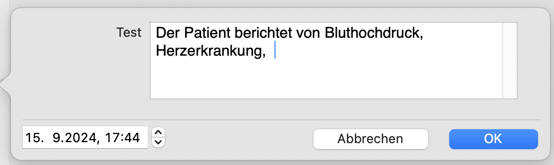

Das geht wenn Sie ein Textfeld in einem CKE anlegen und die Vorbefüllung mit den Kommandos "if" und "formularEintrag" befüllen. Zum Beispiel nach diesem Schema:
Wenn im Anamnese-Patientenformular Bluthochdruck und Herzerkrankung mit ja angeklickt wurden und Lebererkrankung mit Nein, sieht der CKE-Eintrag dann so aus:
Hier das Kommando zum Kopieren: $[if formularEintrag PatF-Anamneseformular Bluthochdruck N zs_equals Ja Bluthochdruck, ]$

Vielen Dank für die Reaktion am Sonntag Nachmittag Herr Honey,
Nachfrage: wenn ich in den Patientenformularen unter Bluthochdruck mehr als nur ja nein, sondern dahinter noch Freitext habe - ginge das auch mit o.g. Kommandokonstellation?
Und aus Neugierde, wofür steht das "N" in der Formel? Alles andere finde ich logisch.
Vielen Dank
Zur Neugierdefrage: N bedeutet dass Nicht der selektierte Eintrag sondern der letzte genommen wird. Also selektiert = N (ein)
Der erste Teil des Kommandos liest jedes Formularfeld aus (wenn es kein Leerzeichen im Titel hat)
herzlichsten Dank
@Sebastian: Ja, N bedeutet N-icht selektiert, letzte Eintrag. Also genau das, was man gewöhnlich in dem Fall will
