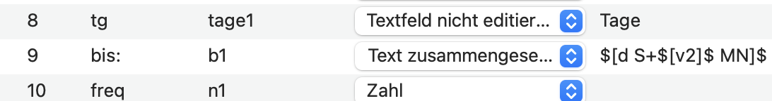

$[x trp _ sel _ NN NNJN NNNN nurAktiveDiagnosen U _]$ ** das funktioniert
$[karteiEintragValue_withArgs trp customKarteiEintragEntries.b1 J]$  ** das nicht... warum? Ich möchte das Feld b1 auslesen.
Oder kann man "Text zusammengesetzt nicht editierbar (v2)" nicht auslesen?
Ist der Karteieintrag denn selektiert? Wg. ...J]$ und nicht eher ...N]$  ?
Ist ein Custom Karteieintrag.

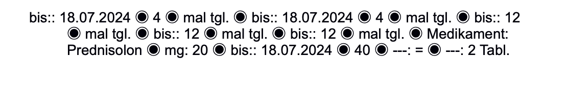

Ja ist selektiert. und ich bekomme folgendes Ergebnis:
d.h. der karteiEintragValue ... wird ignoriert
und was passiert bei N?
Text zusammengesetzt nicht editierbar (v2) kann generell ausgelesen werden.
Bleibt auch leer. Es wurde noch ein Fehler angezeigt, es fehle ein 4. Argument. Habe '-1' für den "letzten Eintrag" eingefügt. Bleibt leider weiterhin leer.
Upsi, der Unterstrich fehlt
$[karteiEintragValue_withArgs trp customKarteiEintragEntries.b1 _ J]$
Jetzt hab ich´s hinbekommen. Herzlichen Dank!
