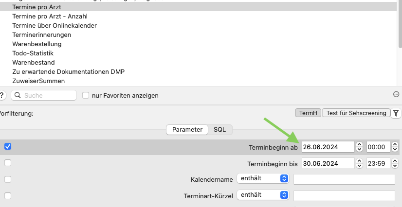

Sie können doch eine Statistik anlegen: Termine pro Arzt (relevanten Bereich in der Zukunft auswählen) und dann nach "erstellt von" und "erstellt am" filtern. Löst das nicht schon Ihr Problem?

Hallo Herr Baumann,

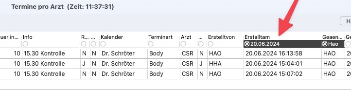

Super und vielen Dank - bringt mich schon mal sehr nahe an mein Ziel! (jetzt versuche ich nur noch die "one-Klick Variante" daraus zu entwickeln):
Haben Sie / jemand eine Idee ob man in der jetzt ausgespuckten Tabelle in der Kopfzeile den Filter automatisch so setzten kann (analog zu nächsten Spalte in dem man ja im individuellen Filter den/die "Erstellende" des Eintrags schon fix eingeben kann) wie man hier das aktuelle Tagesdatum (Datum an dem ich die Tabelle aufrufe) automatisch "hinterlegen" kann - gibt es hierfür einen Befehl/Kürzel/Kommando?
Hallo Herr Schröter,
wenn ich es richtig sehe, müsste der Datumsfilter relativ funktionieren. Wenn Sie den 21.06.2024 in Ihrem Favoriten so abspeichern, ändert das immer auf das aktuelle Datum, denke ich, kann es aber gerade nicht selbst ausprobieren.
 Hier in der direkten Statistikabfrage funktioniert das super.
Aber in der ausgegegeben Ergebnistabelle (bisher) nicht.... Naja, kann auch es immer händisch eintragen, passt schon .
Vielen Dank nochmal!
