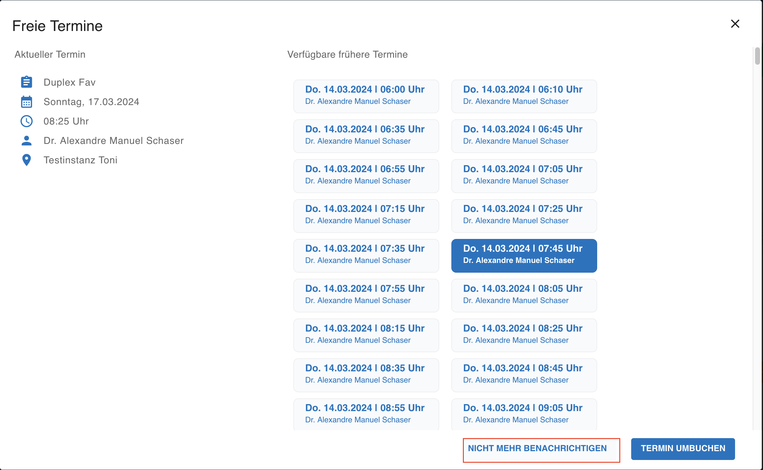

Guten Abend Frau Rühe,
ich hätte gedacht, dass die Patienten den unten markierten Knopf drücken und sich danach neu eintragen.
Mir ist jedoch eben aufgefallen, dass man in beiden Fällen aus der Warteliste genommen wird. Entsprechend werden die Patienten das wohl korrigieren. Das werde ich natürlich den Arzt-Direkt-Entwicklern melden.
Das Problem ist hier momentan also anscheinend nur, dass die Patienten den Fehler selbstständig ausbessern, weil sie noch auf der Warteliste sein wollen. Bis auf das temporäre deaktivieren der Warteliste gibt es leider keine schöne Lösung. Die Patienten müssten praktisch immer warten, bis sie eine Bestätigung oder Ablehnung erhalten haben, bevor sie sich wieder eintragen.
Mit freundlichen Grüßen,
Toni Ringling
