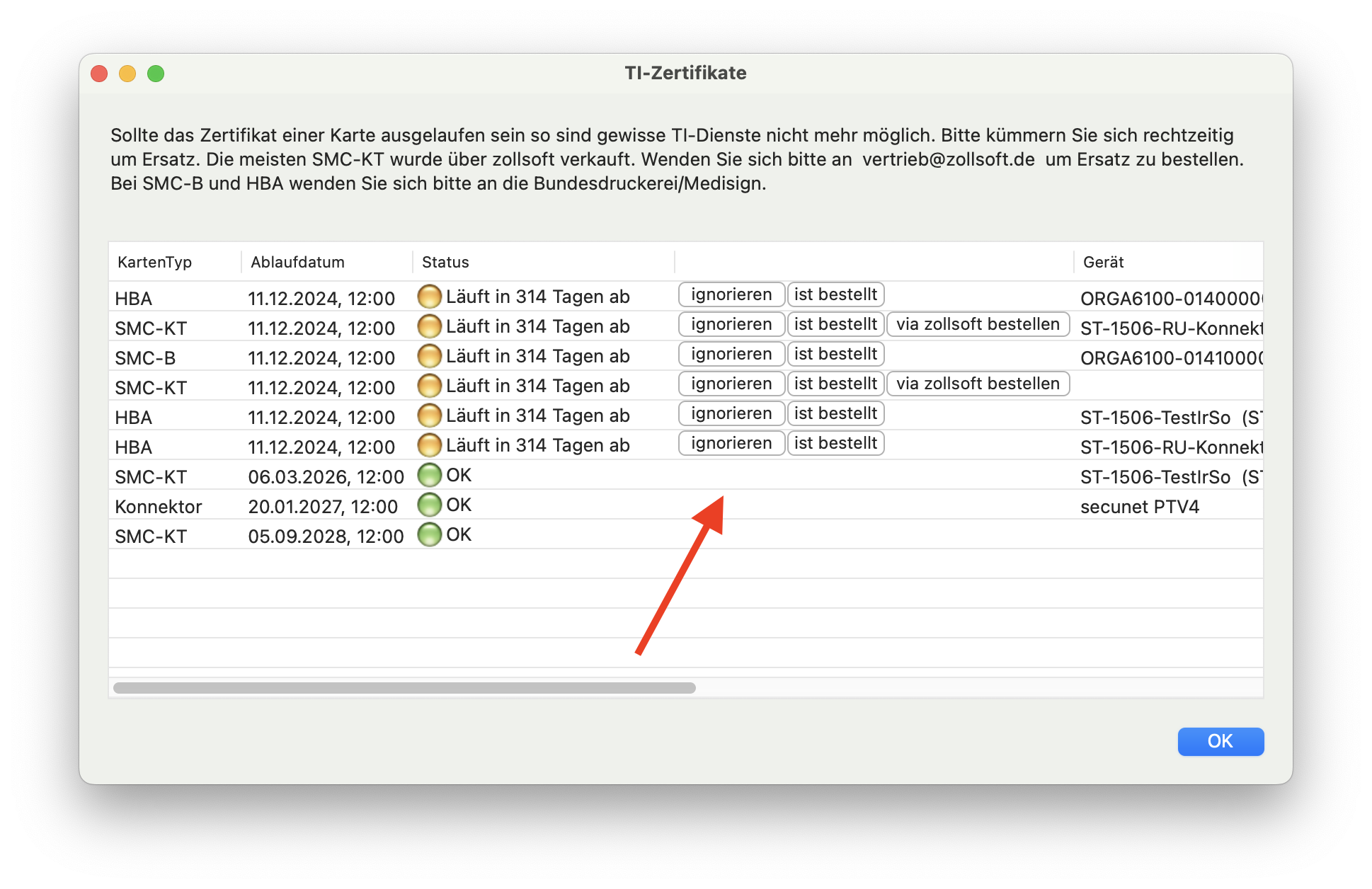

nachdem wir die SMC-KT Karten ausgewechselt haben und diese von Tomedo im Ti-Konnektor aktiviert wurden läßt sich die aufpoppende Warnmeldung nicht wieder ausschalten - sehr nervig, wenn man täglich xmal als MFA diese Meldung wegklicken muß. Wie dann man das abstellen?

Sehr geehrter Herr Schramm,
in der Tabelle gibt es jeweils Knöpfe um die Warnungen zu deaktivieren oder als "bestellt" zu markieren.
Moin!
Wo finde ich diese Übersicht nochmal ....??
Admin --> Geräteeinstellung --> TI-Konnektor --> die 3 Punkte
Danke Dir. Etwas versteckt ....
Hallo nochmal,
diese Markierung habe ich schon versucht, die Meldung poppt aber trotzdem immer wieder auf.
Ich sehe leider in dem Fenster "TI-Zertifikate" nur die beiden HBAs. Wie kann ich die Ansicht so anpassen, dass ich auch die SMC-B/ KTs sehen kann?
@Herr Schramm
normalerweise sollte dieses Fenster immer (nur einmal pro Minute) angezeigt wenn ein Eintrag in der Liste gelb oder rot ist. D.h. bei jeder Kartenaktion (Signieren, Karte stecken, Verbindung aufbauen...) wird das geprüft. Sie können ablaufende Karten entweder ignorrieren (dann wird gefragt wie lange) oder als bestellt markieren. In beiden Fällen wird der Eintrag als "ok" markiert. Sollte das Fenster trotzdem gezeigt werden obwohl alle Einträge grün sind, dann müsste ich das bei Ihnen untersuchen.

normalerweise sollten die Information zu den KTs automatisch mit den SMCB Informationen mitkommen. Sie machen aber einen eGK Onlineabgleich oder? Irgendwie kann ich mir nicht vorstellen das nur eHBAs angefragt werden. Wenn keine SMCBs oder KTs auftauchen müsste ich mir das anschauen. Haben Sie einen Secunet Konnektor?

Anbei 3 Screenshots - ich würde gern wissen, zu welchem KT die SMC-KT gehört und diese über das Fenster nachbestellen:
Ich habe zwei neue SMC-KT Karten in den Geräten gewechselt und im Konnektor aktiviert. Sie werden auch korrekt angezeigt. Die "alten" stehen aber noch drin. Verschwinden die irgend wann mal?

ja die verschwinden nach 30 Tagen, so die Karte nicht genutzt wird.
Problem gelöst. Ansicht "TI-Zertifiakte" nun vollständig.
woran lag es denn?
Nun, das weiß ich nicht genau. Nach dem wöchentlichen Neustart des Servers wurden unter "TI-Zertifiakte" dann alle Karten angezeigt. Ein tomedo Update habe ich nicht gemacht.
Ich hatte nach dem Server-Neustart zunächst Probleme mit dem Konnektor... vielleicht hat der Konnektor nach dem Server-Neustart ein Update geladen? Das kann ich nicht abschätzen. Jedoch war die Ansicht "TI-Zertifikate" schon richtig, bevor ich die Konnektor-Probleme durch dessen Neustart lösen konnte.
