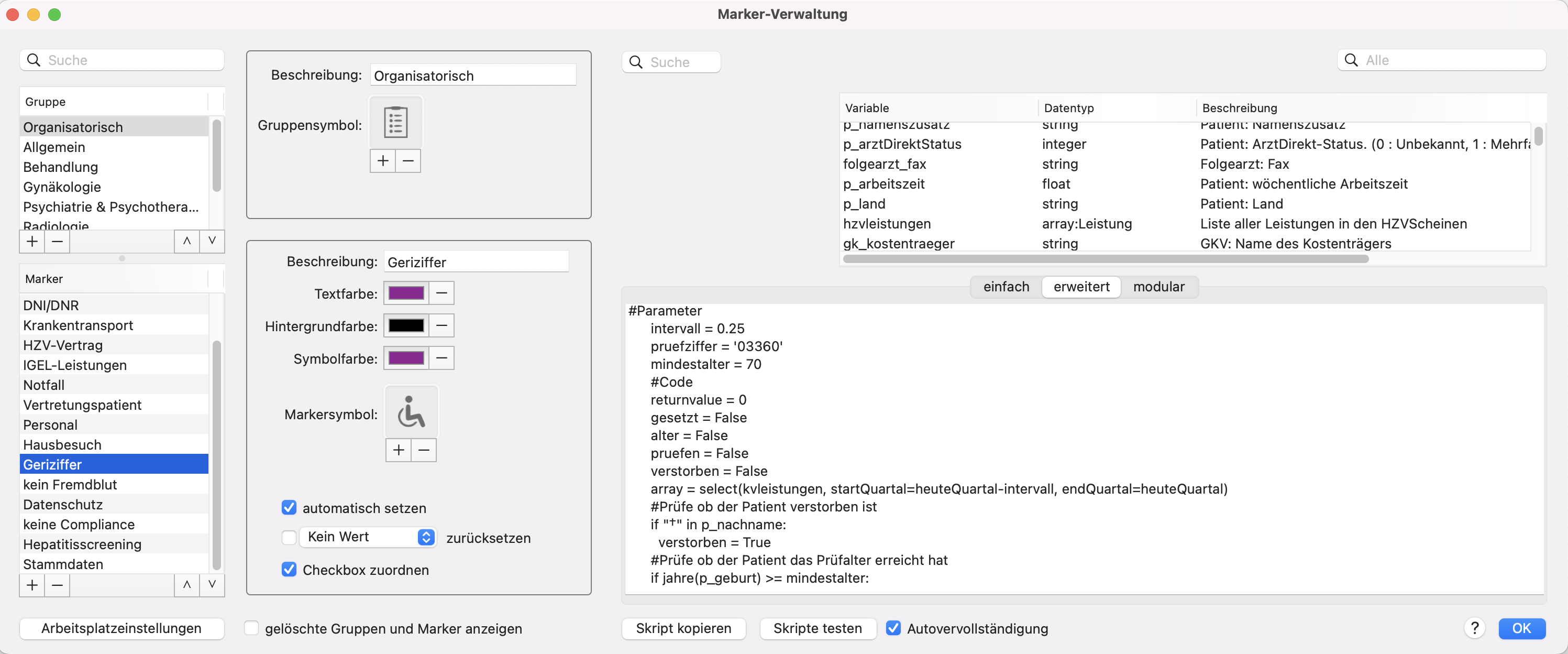

den Marker für die 03360 können Sie über Admin - Praxisorganisation - Marker automatisieren:
#Parameter
      intervall = 0.25
      pruefziffer = '03360'
      mindestalter = 70
      #Code
      returnvalue = 0
      gesetzt = False
      alter = False
      pruefen = False
      verstorben = False
      array = select(kvleistungen, startQuartal=heuteQuartal-intervall, endQuartal=heuteQuartal)
      #Prüfe ob der Patient verstorben ist
      if "†" in p_nachname:
        verstorben = True
      #Prüfe ob der Patient das Prüfalter erreicht hat
      if jahre(p_geburt) >= mindestalter:
        alter = True
      #Wurde die Ziffer jemals gesetzt
      if not verstorben and alter:
        for leistung in kvleistungen:
          if leistung['code'] == pruefziffer:
            pruefen = True
            break
      #Wurde die Ziffer im aktuellen oder vergangenen Quartal gesetzt
      if pruefen:
        for leistung in array:
            gesetzt = True
            break
      #Setze den Marker wenn geprüft wurde und die Ziffer noch nicht gesetzt wurde.
      if pruefen and not gesetzt:
        returnvalue = 1
Die Aktionskette dafür sieht dann so aus:

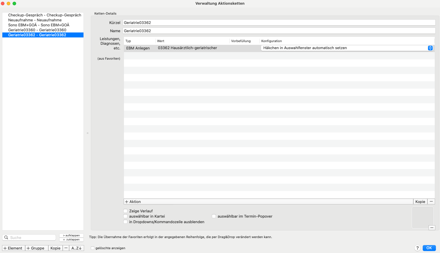

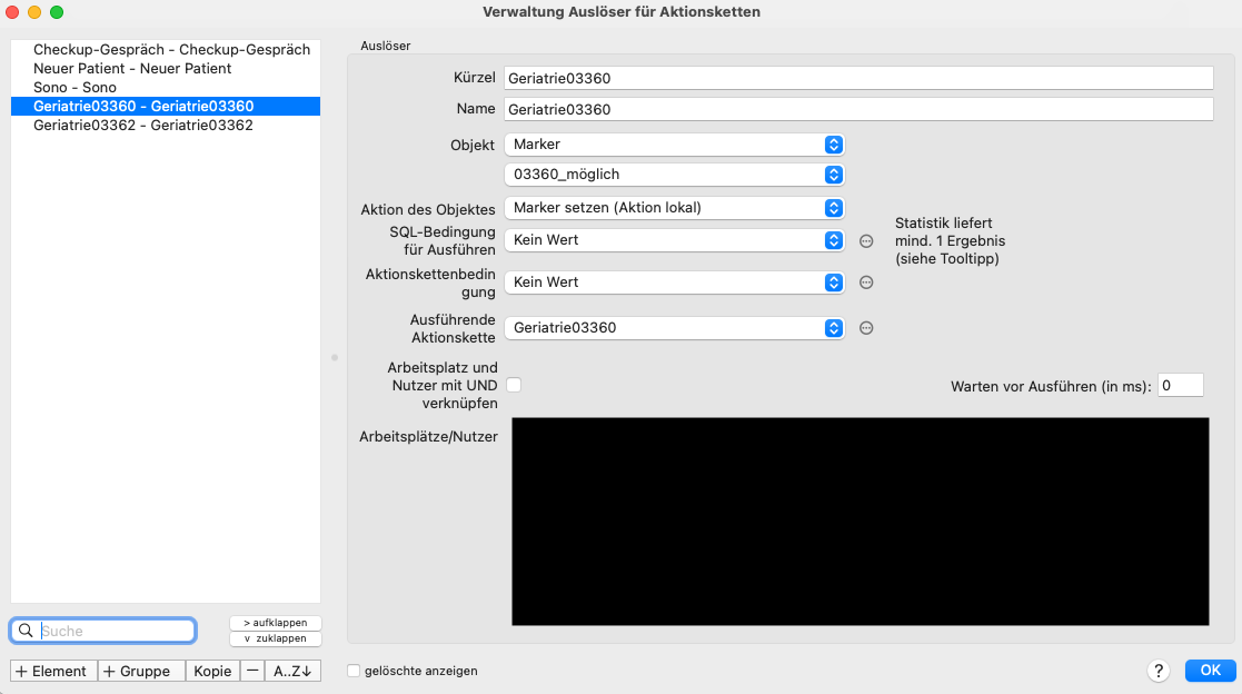

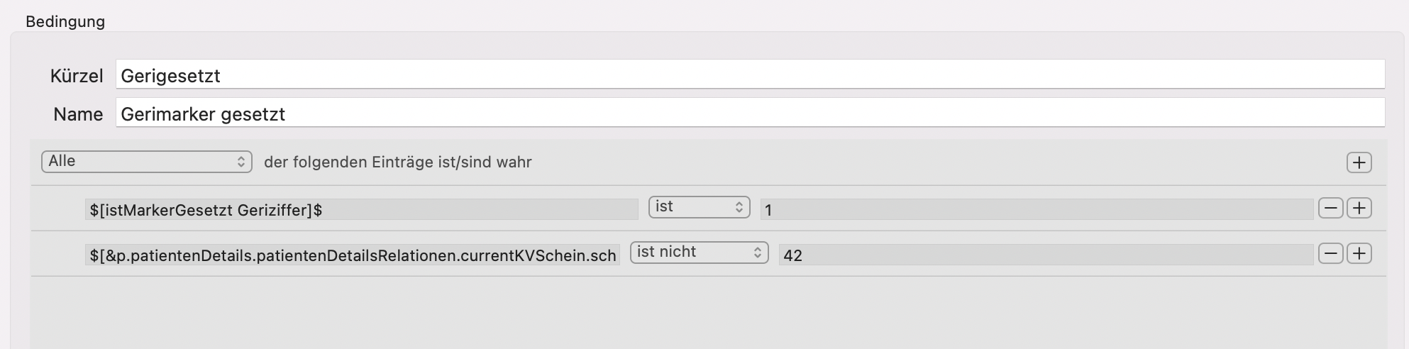

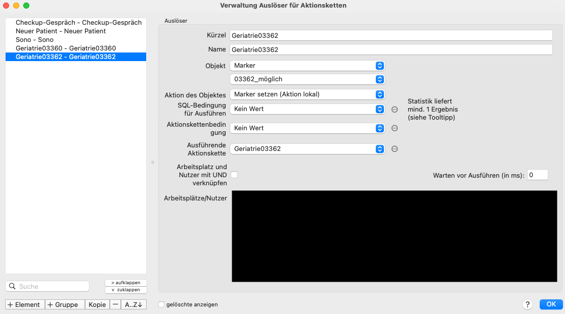

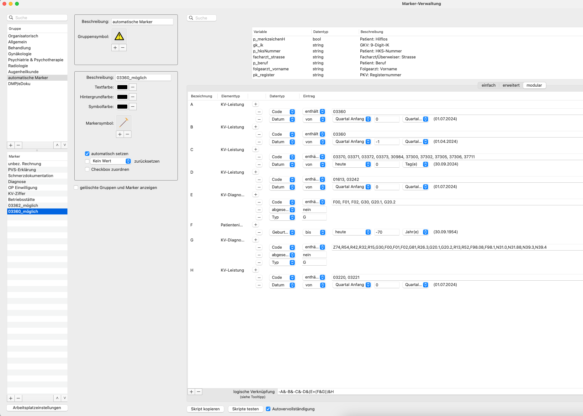

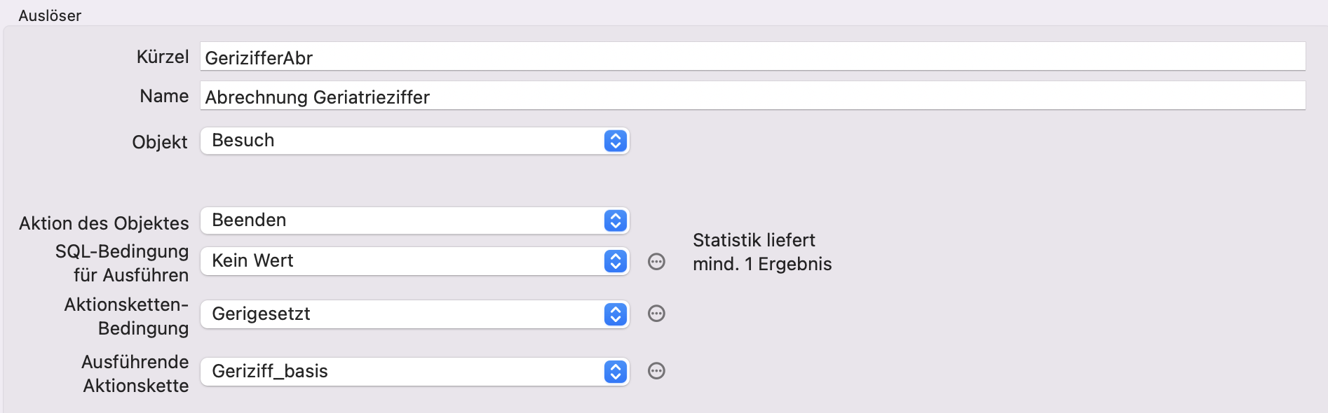

Hallo liebe Community!
Ich habe mir, zusammen mit einem sehr engagierten und kompetenten Mitarbeiter aus dem Tomedo-Support, die Mühe gemacht eine sehr gut funktionierende Aktionskette für die Geri-Ziffern zu basteln.
Funktionweise: Tomedo erkennt ob einer der beiden Marker möglich ist und setzt diesen entsprechend. Sobald bei einem entsprechenden Patienten die erste Chronikerziffer(03220) eingetragen wird (hier hatten wir noch nie Probleme mit der KV, alternativ kann auch die zweite Chroniker(03221) eingefügt werden) schlägt Tomedo das Eintragen der entsprechenden Geri-Ziffer(03360 und/oder 03362) vor.
Einen Haken hat die Kette noch, woran der Support noch eifrig arbeitet: Es werden momentan noch Diagnosen berücksichtigt, welche in der Vergangenheit mal gelöscht wurden.
Hier mal unsere Marker-und Aktionsketteninstallation:
eigenes Bild
eigenehier noch die lange Kette an Diagnosen, zur einfacheren Übernahme(copy&paste): Z74,R54,R42,R32,R15,G30,F00,F01,F02,G81,R26.3,G20.1,G20.2,R13,R52,F98.08,F98.1,N31.0,N31.88,N39.3,N39.4
Viel Spaß damit und falls noch Fragen sind, gerne stellen.
Beantwortet von (120 Punkte)
