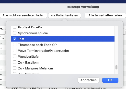

Laut einem Video auf YT soll man in der Rezeptverwaltung "via Patientliste" ganz einfach Patienten filtern können.
Wenn ich dies mache, ist meine List leer. Ich weiß aber , dass ich in der heutigen Liste Rezepte von Patienten habe die auch in einer Patientenliste sind. Was mache ich falsch?
Gefragt in Anderes von (5.1k Punkte)
Hallo Herr Reschke,
haben Sie zuvor eine Patientenliste in tomedo angelegt und dieser Liste entsprechend Patienten zugewiesen?
dann Patienten auswählen und Liste befüllen
abschliessend angelegte Patientenliste in der Verwaltung als Filter der Anzeige auswählen

mein Problem ist wenn ich die Liste bearbeitet habe und anschließend zurück zu meiner ungefilterten Ansicht wechseln möchte. In Ihrem Beispiel würde ich also den Haken "Test" entfernen. Anschließend bleibt meine Liste jedoch leer. Ich würde erwarten, dass dann wieder die zuvor ungefilterte Liste erscheint.
Ich muss aber dann auf alle nicht versendeten laden klicken. Nun jetzt erscheinen mir auch die E-Rezepte meiner Kollegen. Oder mache ich hier etwas falsch?
Damit Sie den Ablauf verstehen:
Am Ende der Sprechstunde sind ca. 50 E-Rezepte in meiner Verwaltung. Grundsätzlich möchte ich eigentlich nur die Rezepte der Heimbewohner ausdrucken. Also gehe ich die Patientenliste der Heimbewohner, erstelle dort sämtliche Rezepte mit der Option "direkt ausdrucken". Anschließend möchte ich aber dann alle anderen Rezepte bearbeiten und versenden.

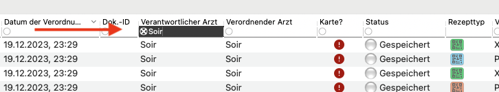

Sehr geehrter Herr Distler,
in dem Fall könnten Sie hier einen Filter für den gewünschten Verantwortlichen Arzt setzen.

Also ich mach das genau so aber die Liste ist dann immer leer sobald ich via Patientenliste filtern möchte.......
bei uns genauso... ich vermute es zeigt nur unsignierte an? wäre aber für den ausgewählten Zeitraum alle Pat. dieser Liste sinnvoll um ggf im Nachgang noch KIMEN zu können oder so...
Also ich hab jetzt auch den Versuch gemacht und noch unsignierte Rezepte in der Liste gehabt. Auch da, nach setzen des Filer, zack, Liste leer...... also ich hab jetzt alls versucht. Das Feature wäre prima wenn es klappen würde.

ich möchte an dieser Stelle die Information von Herrn Mai bestätigen, dass die Patientenliste nur für unsignierte und unversendete E-Rezepte aktuell genutzt werden kann.
Wir werden hier intern mit dem Entwciklungsteam dazu sprechen und prüfen inwieweit wir die Funktionalität der Patientenliste noch weiter optimieren können, sodass auch für weitere Stati dieser Filter genutzt werden kann.
