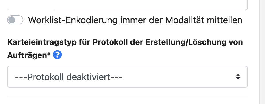

DICOM-Worklist Interaktionen werden in der Patientenakte dokumentiert
Was bedeutet das und wie kann ich das ggf aktivieren. Ich habe heute davon nichts gesehen, obwohl ich gestern das Update gemacht habe.
Beantwortet von (32k Punkte)
In den Servertools - wozu das allerdings sein soll, verstehe ich nicht
