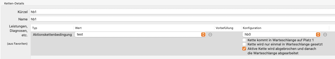

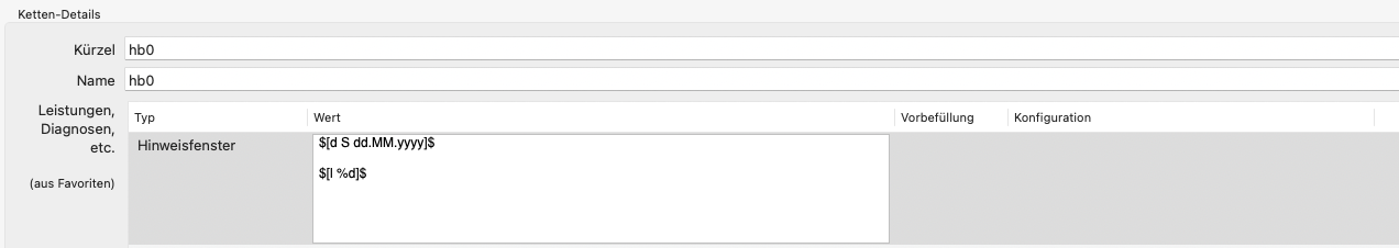

ich habe heute nochmal genauer geschaut. Also bei mir wird diese AK-Bedingung
bei Aufruf dieser AK
 und dann der AK hb0
ausgelöst und zeigt folg:
UND sie löst nicht aus wenn ich auf "enthält nicht" setze!

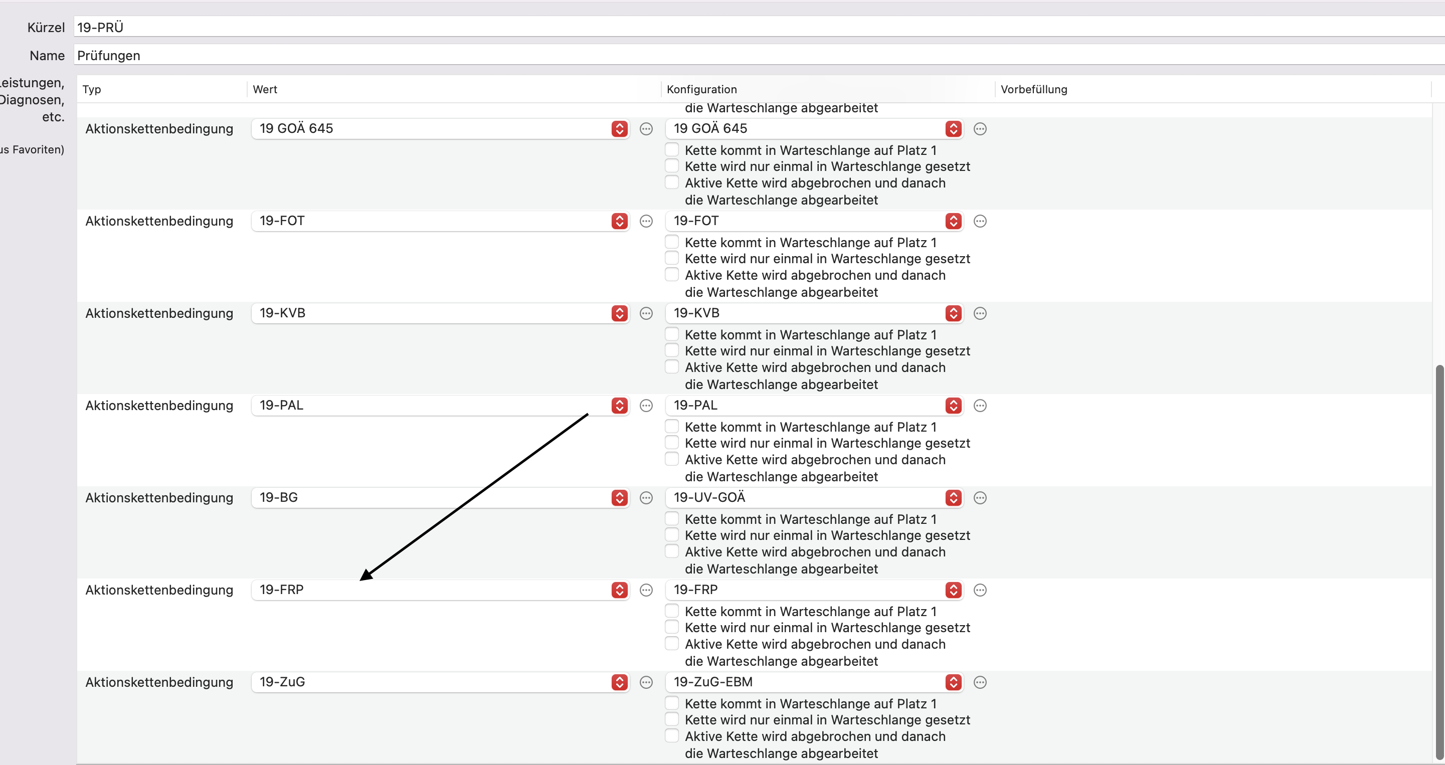

Problem ist nicht gelöst aber eingekreist und möglicherweise auch die Ursache gefundenb. Mit folgender Aktionskette lasse ich ganz zum Schluss die Karteieinträge auf bestimmte Fehler prüfen.
Grundsätzlich funktioniert die Bedingung dann einwandfrei, solange ich diese innerhalb meiner Aktionskette aufrufe.
Sobald ich aber als Aktionsketten-Auslöser das Schließen der Karteikarte definiere
scheitert die Bedingung und löst grundsätzlich immer aus.
Ich vermute, dass sobald die Karteikarte geschlossen wird,  der Eintrag für die Leistungen nicht mehr ausgewertet werden kann und damit als leer erkannt wird. Sobald keine Leistungen vorhanden sind soll Tomedo für die Folgeverordnung aber eine Ziffer eintragen. Sobald das der Fall ist, wird die Aktionskette gestartet.
Das ist ein gutes beispiel dafür, dass die Aktionskettenauslöser eben nicht immer geeignet sind.
