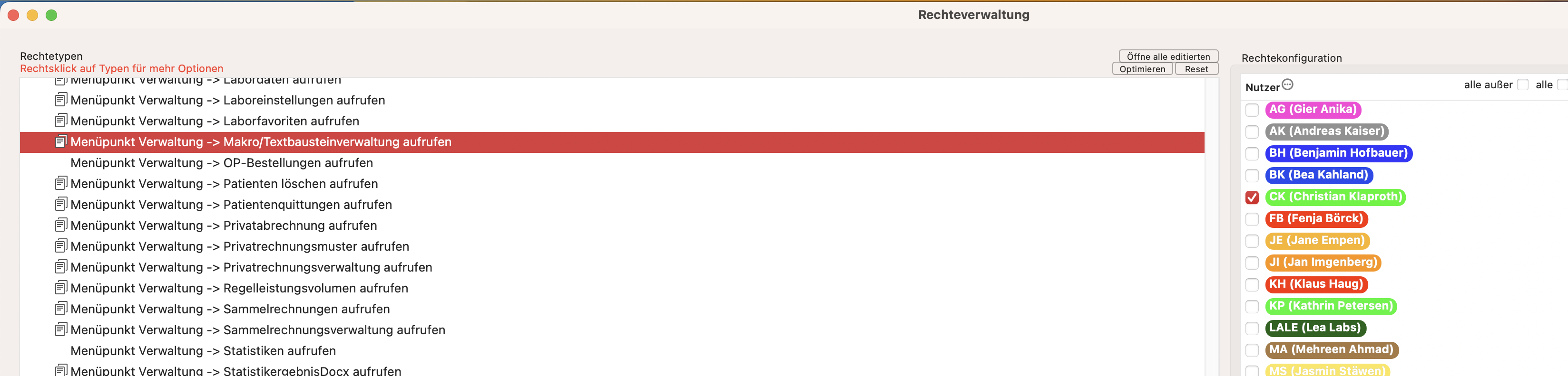

Das Recht Textbausteine zu ändern geht darüber:

Ich kann aber keine Rechte zur Bearbeitung wirksam einschränken oder andersherum vergeben.
Hier kann ich nur festlegen wer Textbausteine aufrufen kann.

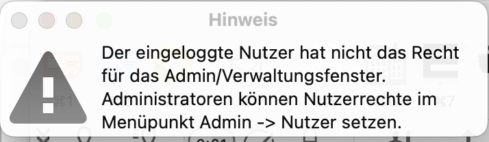

wenn du das obige Recht entsprechend einschränkst, kann der Nutzer die Textbausteine benutzen, aber nicht mehr bearbeiten/ändern.
Er kann auch nicht mehr die Textbaustein-Verwaltung aufrufen:
Habe folgendes eingestellt, kann trotzdem von allen aufgerufen und bearbeitet werden.
schick mal bitte den ganzen Screenshot mit der Übersicht unten links "Rechte"
Trotzdem konnte eine Mitarbeiterin den Menupunkt aufrufen, obwohl Sie auch sonst keine Administratorrechte hatte.
Auch wenn ich mir das Recht nehme kann ich es öffnen. Dann sollte es eigentlich nur der Admin öffnen können.

Edit: Dass du den Eintrag immer öffnen kannst liegt aber vermutlich daran, dass dein Nutzer CK Admin-Rechte hat, oder?
Kurzer Nachbericht.
Bei den MFA, funktioniert es wie es soll. damit ist das Problem jetzt beseitigt. Warum das aber erst nicht geklappt hat, kann ich nicht mehr nachvollziehen.
