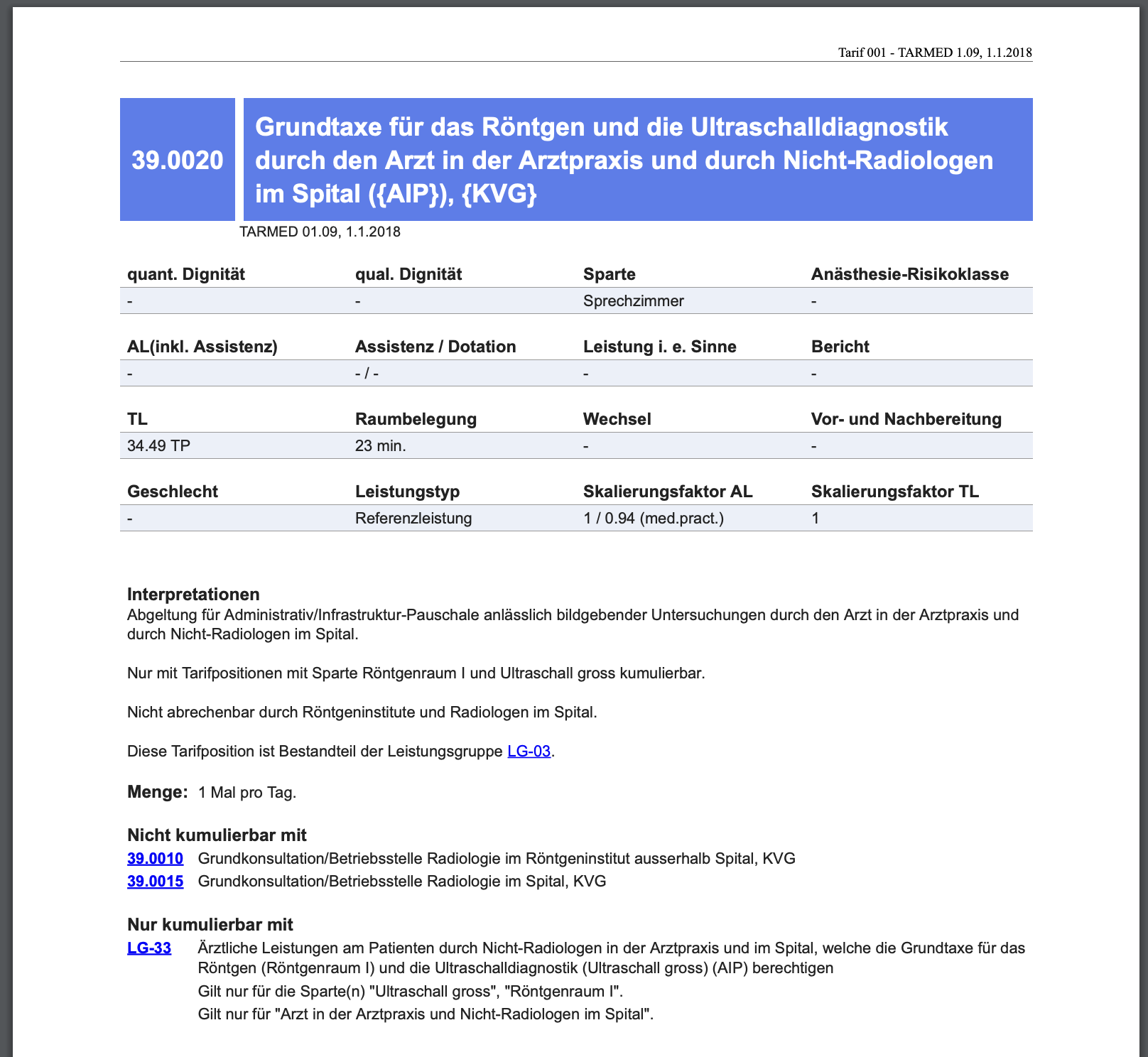

seit der v1.135.10.0 berücksichtigt tomedo auch die Spartenregeln für die 39.0020 (siehe Changelog). Laut Tarif https://browser.tartools.ch/de/tarmed_kvg/data/L/39.0020 darf die 39.0020 nur mit Positionen der Sparten ‘Röntgenraum I’ und ‘Ultraschall gross’ kumuliert werden. Im Fehlerbereich wird Ihnen das auch aufgeschlüsselt. Was genau stimmt denn nicht?

die 00.0010 und 22.0030 gehören zur Sparte 'Sprechzimmer', siehe https://browser.tartools.ch/de/tarmed_kvg/data/L/00.0010 und https://browser.tartools.ch/de/tarmed_kvg/data/L/22.0030
Die 22.0015 gehört zu Sparte 'UBR Gynäkologie und Geburtshilfe', siehe https://browser.tartools.ch/de/tarmed_kvg/data/L/22.0015
Ich sehe leider nicht, wie die Kumulation hier möglich ist, wenn man streng dem Regelwerk folgt.

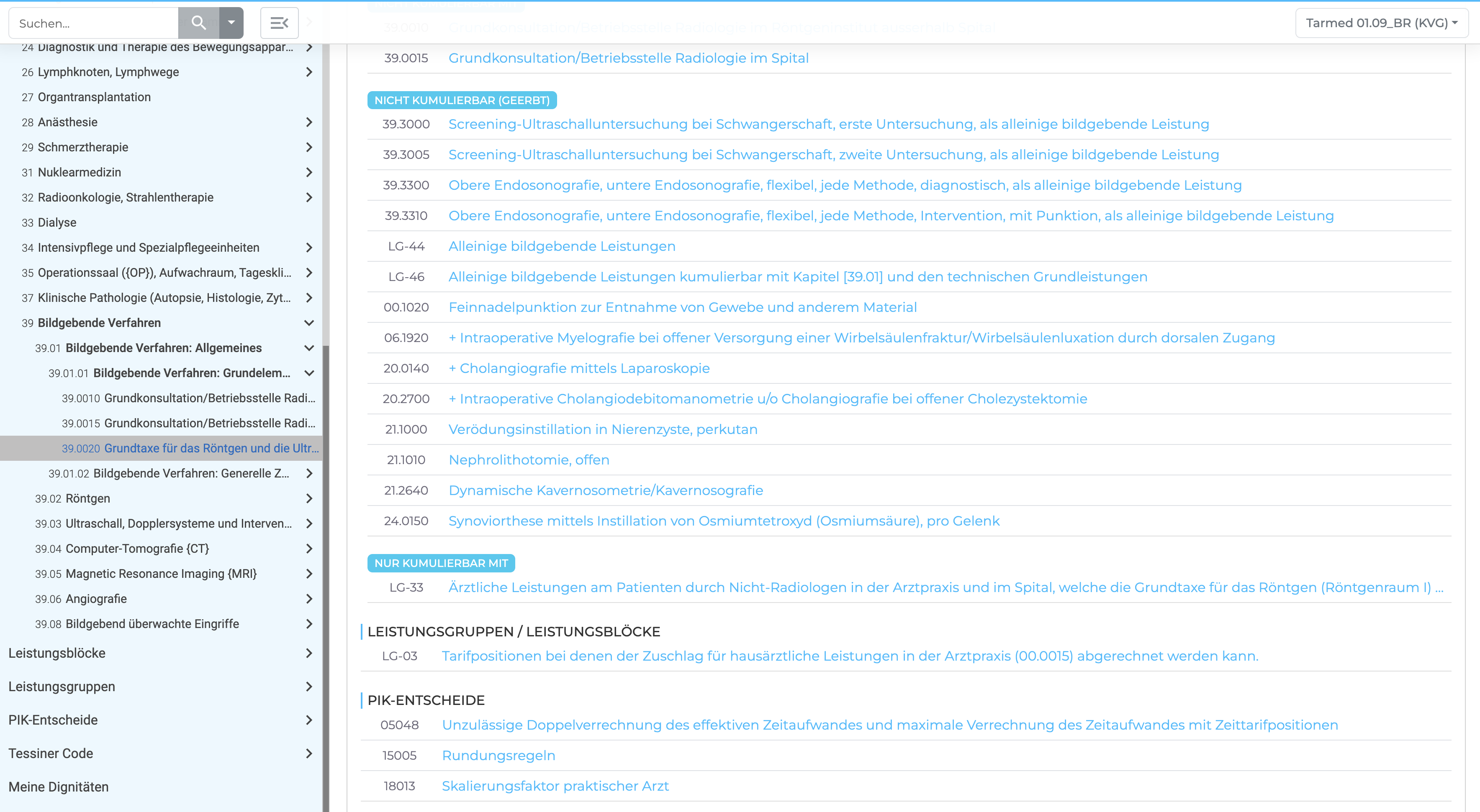

Im Tarif-Browser sind jeweils die Positionen unter "nicht kumulierbar" aufgeführt, welche nicht zusammen verrechnet werden dürfen:  39.0020 - Grundtaxe für das Röntgen und die Ultraschalldiagnostik durch den Arzt in der Arztpraxis und durch Nicht-Radiologen im Spital ({AIP}) - Tarmed 01.09_BR (KVG) Online Browser (tartools.ch)
Gemäss Medizinischer Interpretation darf diese Position aber nur abgerechnet werden, wenn zusätzlich eine Tarifpositionen mit Sparte Röntgenraum I und Ultraschall gross kumuliert wird.

Im Fenster Verwaltung KVG-Tarif findet sich die Regel „Die Leistung ist kumulierbar nur mit Leistungen aus den Sparten: 5002, 5003". Das ist zugegeben nicht der Wortlaut aus dem TARMED. Das liegt an der Automatisierung beim Einlesen von maschienenlesbaren Dateien. Es trifft aber unsere Interpretation.

Hier der Auszug zu diesem Artikel und welche Codes nicht kombiniert werden dürfen. Das sind nur andere 39.0010 und 39.0015, welche andere Versionen der gleichen Dienstleistung sind.

Ich glaube ich habe den Fehler gefunden, wir hatte dazumal das Probelm mit der 00.0010 und das ist auch richtig, dass das geht. Was ich aber gerade bemerkt habe, die 39.0020 darf nicht mit 39.0010, das geht aber in Tomedo. Kann es sein, dass damals die Ziffern vor dem Punkt falsch erfasst wurden also die 00.0010 statt der 39.0010 in der nicht kombinierbar abfrage? Denn die Krankenkasse schickt Rechnungen zurück die die beiden 39.XXXX codes kombinieren.
