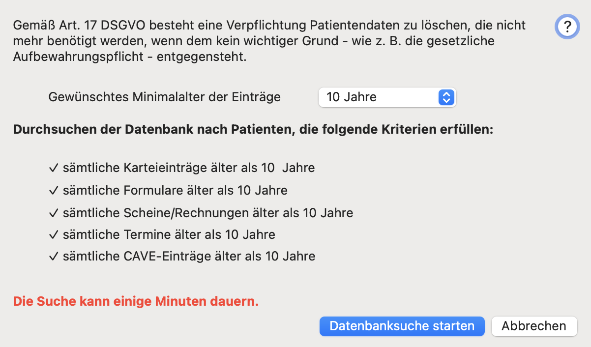

Habe soeben entdeckt, dass jetzt eine Löschung möglich ist. Danke! Wo gab es denn dazu die Info?
Jetzt habe ich gesehen, dass die Daten leider noch gar nicht gelöscht werden können. Es wird nur der Zugriff nicht mehr möglich gemacht. Wann kommt die Möglichkeit der Löschung? Und es ist sehr unkomfortabel, jeden Patienten einzeln anklicken zu müssen. Ich habe das bisher mal mit einem Skript versucht. Kann das auch anders funktionieren?
Und wenn man aktuell Patienten über diesen Weg sperrt, können die dann im Nachhinein gelöscht werden?

Ich möchte tatsächlich nur die Daten löschen, bei denen Patienten länger als zehn Jahre nicht mehr in der Praxis waren. Ich habe den Suchlauf mal mit 25 Jahren laufen lassen - das sind über 4300 Patientenakten.
Sehr geehrter Herr Stößel,
man sollte mit rechts klick (Kontextmenü) alle selektierten (mit zb cmd+a) anhaken können und dann löschen.
Sehr gut! Vielen Dank. Können Sie mir auch zu den anderen Fragen Antworten geben? Oder ist dafür ein anderer Kollege zuständig?
Bin mir nicht ganz sicher und "spiele" mit der neu gefundenen Option gerade etwas (vorsichtig) rum.
Ich glaube man kann mit der Funktion die Patienten erstmal (analog wie bisher zum Patient via z.B. Tagesliste Auswahl oder Katei öffenen und DropDown aus Kopfleiste "Patient" - Patienten löschen) "löschen" und dann habe ich bei "Admin" im DropDown ganz unten "Patientendaten löschen" gefunden. Hier kommt dann eine Dialogbox "es gibt xxx als gelöscht markierte Patienten. Wollen Sie diese wirklich unwiderruflich löschen?...) -das wäre also dann der "finale" Klick den Datensatz zu "schreddern"....
