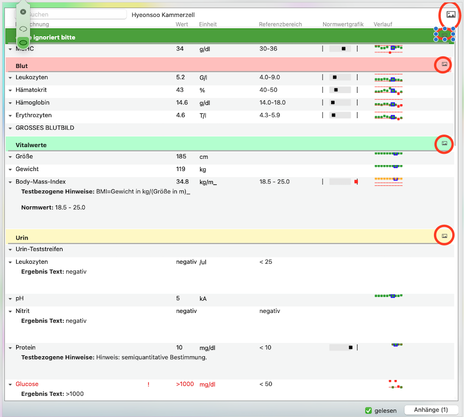

Eine ganz andere Frage: Kann ich die Darstellung der neuen Ansicht irgendwie anpassen? Es passen viel weniger Werte auf eine Seite, weil die einzelnen Zeilen so hoch sind. Auch die Verlaufsgrafik (für mich unnötig) wird bei neuaufruf immer wieder sehr groß angezeigt.
Wenn ich mich korrekt an ein entsprechendes Gespräch mit dem Kollegen erinnere, haben wir keine einfache Konvertierung in PDF und Ihr aktueller Workflow per Homepage ist der einzige. Was noch ginge war in der neuen Ansicht des Laborwerteverlaufs oben rechts das Bild-Icon z.B. auf den Desktop zu zerren um den Verlauf als .tiff zu speichern und dieses dann in die ePA zu ziehen (da will ich bei Gelegenheit noch einen Umbau machen um ohne den Zwischenstopp Desktop in die ePA laden zu können). Ich stups mal den Kollegen an mich zu korrigieren falls ich Ihnen hier Mist erzähle.

Habe Drag+Drop mit KIM-Email versucht, landet dort als TIFF.
Mir ist nicht ganz klar, warum hier nicht das PDF-Format genutzt wird, denn nur PDFs kann man ja auch signieren.

Sie haben mich leider falsch verstannden: Ich habe versucht, aus der neuen Laboransicht die Werte  an eine KIM-Email per Drag&Drop anzuhängen. Drag&Drop klappt, aber mich stört das dabei entstehende TIFF statt PDF (also das Format des Anhangs)

Es solte immer ein pdf erzeugt werden, einzige Ausnahme die die Verlaufsgrafik in der neuen Kumulativansicht, für die Grafik geht leider nur tiff, ist leider ien apple internes Problem.
Was drag&droppen sie genau von wo nach wo ?
Hallo, Herr Höfer,
ich habe aus der neuen Laboransicht Labordaten in eine neue KIM Mail als Anhang gezogen
