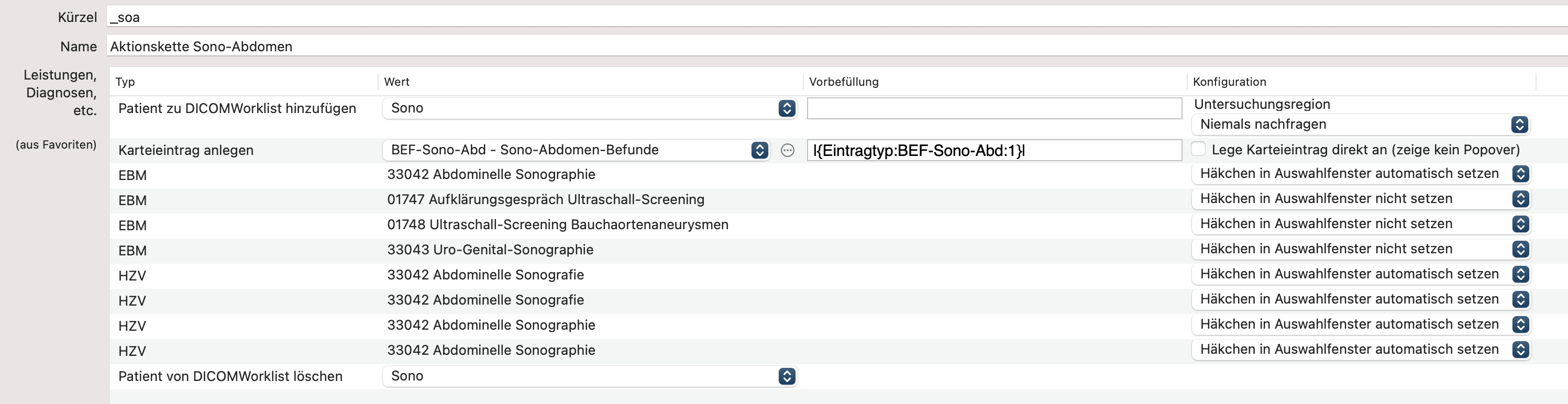

hier meine Aktionskette für Sono-Abdomen:
- da ich sehr viele Aktionsketten nutze möchte ich das nicht über Icons bzw. Buttons machen, sondern verwende Abkürzungen, wie im folgenden Beispiel _soa (für Sono-Abdomen)
- hierdurch wird der Patient zur Dicom-Workliste hinzugefügt
- anschließend öffnet sich automatisch der Karteieintrag Befund-Sono-Abdomen (ich habe für jede Untersuchung einen eigenen Befundtyp, da ich mir den letzten Befund automatisch in den Karteieintrag kopieren lasse (siehe Vorbefüllung), so kann man leichter vergleichen bzw. einfach den Befund kopieren bzw. ändern)
- anschließend Ziffern eingeben...
- zuguterletzt den patienten wieder von der Dicom-Liste löschen
Den Befund schreibe ich daher nicht in den Eintrag Sono, sondern unter Befund-Sono. Ggf. ist das für Sie nicht interessant, so aber habe ich den besseren Überblick und kann wie erwähnt den letzten Befund direkt anlegen lassen und das wäre ja sinnlos, wenn ich jetzt ein Sono-Abdomen mache und beim letzten Mal war es ein Herzultraschall oder die Schilddrüse...
Vielen Dank für Ihre Mühe!!
