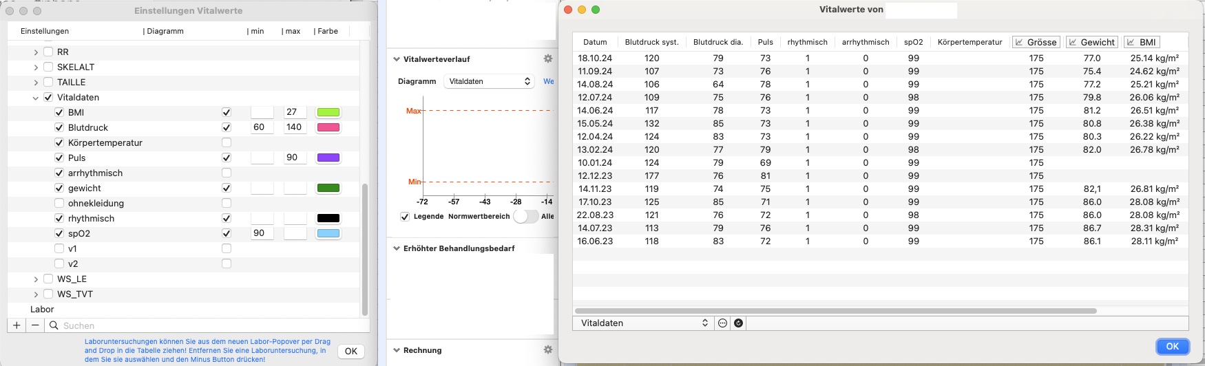

in der Kartei müssen sie links in der Spalte über das Zahnradsymbol oben rechts den Vitalwertverlauf anklicken, dann wiederum in diesem dann das Zahnradsymbol anwählen und damit die Einstellung zunächst vornehmen. Siehe Bild.

Hallo Fred,
wie kann man denn die im Bild angezeigt Tabelle der Vitalwerte anzeigen?
Stefan
Bei mir gibt es den Button "Vitalwerte", den ich mir in die Leiste ziehen kann. Über diesen kann ich mir die Daten tabellarisch anzeigen lassen.

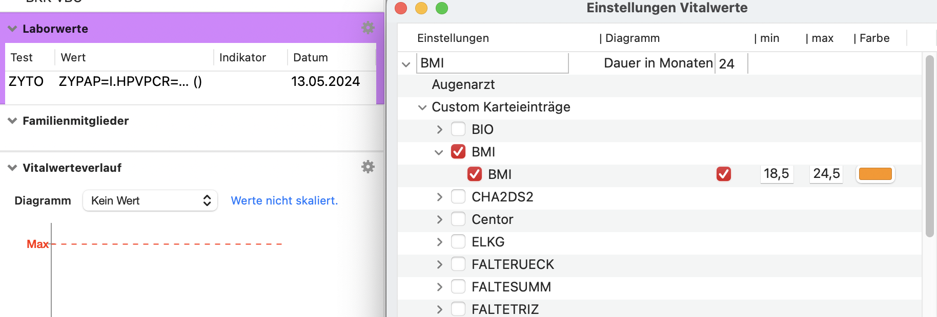

Hallo Dr. Hantke,
haben Sie in den Vitalwerteeinstellungen ganz oben eine Dauer eingegeben? Möglicherweise fehlt nur noch das und der Verlauf funktioniert. Zudem müssen Sie für jeden Wert eine Ober- und Untergrenze angeben, da die Werte im Diagramm normiert werden müssen, um mehrere Verläufe in einem Diagramm darstellen zu können.

Ich konnte die Anzeige nun aktivieren, indem ich eine neue Einstellung erzeugt habe und in dieser dann nochmals die Werte aktiviert habe.
Nun habe ich allerdings das Problem, dass mir in der alten ursprünglichen Einstellung die tolle Komplettansicht nicht mehr angezeigt wrid, sondern immer nur (falls aktiviert) die jeweiligen Labordaten. Blutdruck, Gewicht und Co. fehlen in der Vitalwerte-Liste und lassen sich auch nicht mehr anzeigen, egal welche Boxen man aktiviert oder deaktiviert, Zeitraum einstellt oder gar Grenzwerte einträgt...
Hier die Tabelle, die früher wie oben aussah (exakt selber Patient):
