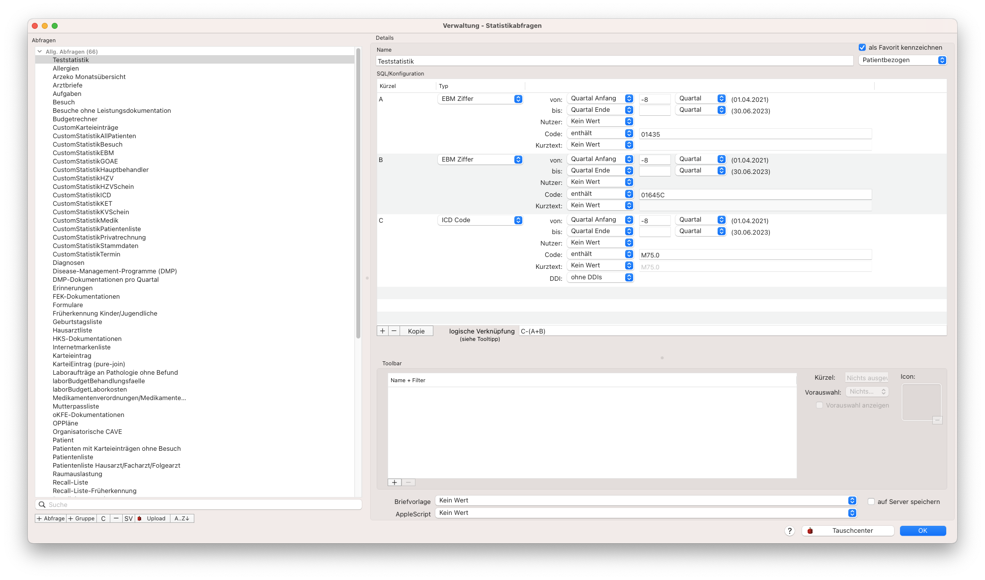

Moin in die Runde, möchte eine Statistik bauen und komme einfach nicht auf dei Lösung.
Es soll nach einer DIA (M75.0) gesucht werden und dabei soll eine Ziffer (01645C) noch nicht eingetragen sein.
Habe das über verschiedene Wege versucht zu lösen (Beispiel siehe Screenshot). Problem dabei ist, dass die Ziffer pro 4 Quartal nicht eingetragen sein darf. Gesucht wird nach der Ziffer aber immer im aktuellen Quartal (was mich ja auch eingentllich nur interessiert...).
Wie kann ich dies lösen?
Vielen Dank.

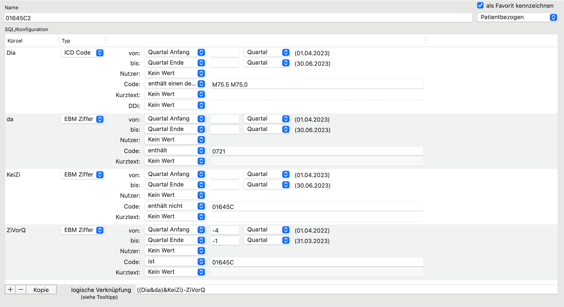

Hallo Herr Müller,
versuchen Sie es nochmal vielleicht so:
Sie suchen als erstes die Diagnose in dem Quartal (vermutlich am besten) -> "Dia"
dann wollen Sie aber (vermutlich), dass der Patient auch da war (ich glaube es werden unter Umständen zwar die Diagnosen des Quartals gesucht aber ggf. auch Dauerdiagosen includiert (stimmt vielleicht auch nicht aber) deswegen mache ich noch den "Prüflauf"  "da" (s.u.)
Das geht bei uns Kinder-Jugendärzten mit der Ziffer 04001/2 (Sie haben ja analoge Ziffer - ich nehme immer nur den charaktistische Ziffenausschnitt, der aber sonst nicht an andere Stelle/Ziffer verwendet wird. Also "0400".-> "da"
und hiervon nehme ich die Schnittmenge mit den Patienten, die die Ziffer 01645C im aktuellen Quartal nicht haben. -> "(Dia&da)&KeiZi"
und dann ziehe ich die Patienten, die die vergangenen 3 Quartale mindestens einmal 01465C haben. "ZiVorQ"
Ergibt: "((Dia&da)&KeiZi)-ZiVorQ"
(habe ich die Fragestellung richtig verstanden?)
Habe nur nicht verstanden, wann die 01435 nicht gewesen sein darf (aber im aktuellen Quartal würde sich dies ja eh nicht mit der Grundpauschale vertragen, zumindest in meiner Fachgruppe)
Hoffe es klappt so (leider habe ich die Ziffer ja nicht, kann es deswegen nicht testen!)
Viele Grüße!

So Herr Müller, jetzt hoffe ich aber die Lösung zu haben (vermutlich habe ich auch zu sehr um die Ecke gedacht (und das Problem "Ziffer enthält nicht" wird vermutlich in Tomedo anders verwendet als ich mir es vorstelle) - mit "enthält" und Subtraktion sollte es gehen.
Also "KeiZi" wird zu "Zi" - und Code "enthält nicht" wird zu "enthält".
Und dann wird die logische Verknüpfung zu "(Dia&da)-Zi)-ZiVorQ"
(und man könnte dann auch "Zi" und "ZiVorQ" zusammenfassen und nur Zi" nehmen und halt auf die 4 letzten Quartale setzen).
Haben wir es jetzt?
Herzliche Grüße!
