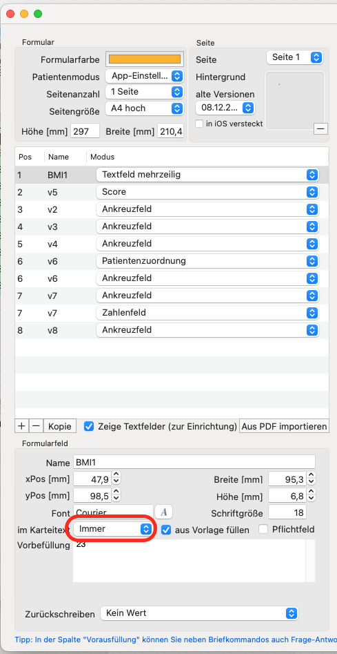

Hallo Zusammen,

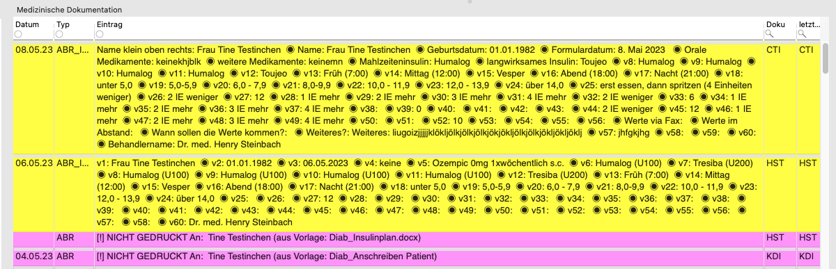

ich habe mir ein Customformular für einen Insulinplan gebastelt. Dies funktioniert auch einwandfrei. Wenn ich das Formular dann in der Akte speichere, werden alle Feldeinträge (61Stk.) als Eintrag in die Kartei gespeichert, was zu sehr großen Einträgen führt und mir viel Platz wegnimmt. Kann man das Übernehmen der Inhalte abstellen oder überschreiben?

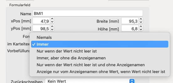

unten "im Karteitext" einfach die Option anpassen
Alternativ können Sie auch in der Karteikarte unten rechts einstellen, wie viel des Eintrags angezeigt wird.
