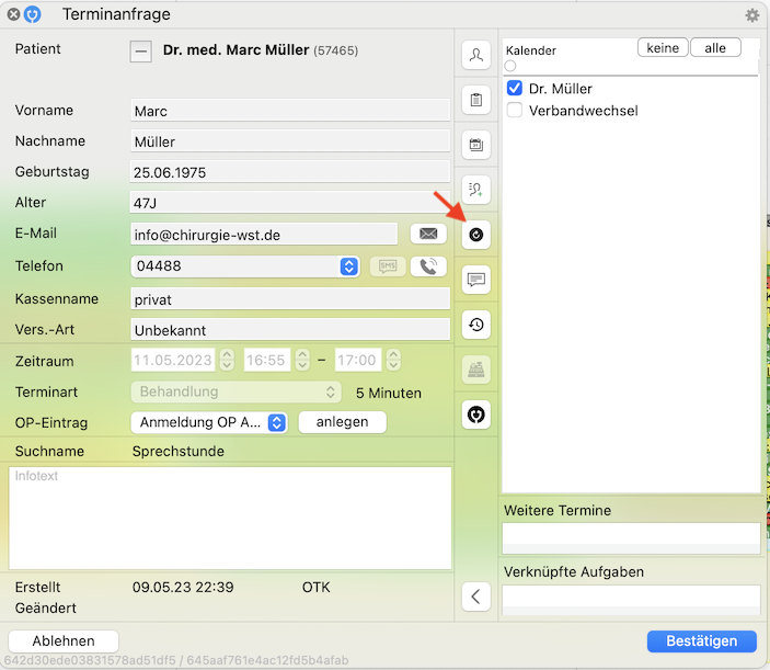

3. die Verbindung zum Server ist vorhanden. Das Problem tritt bei JEDEM Patienten auf! Nix Warnung. Ich klicke auf den im Screenshot markierten Button und es passiert: NICHTS

Zu 3. - die Funktion des Knopfes ist es die Termindaten durch die des Patienten zu ersetzen, falls diese fälschlich desynchronisiert wurden. OTK-2-Daten sind jedoch fest und werden nicht so synchronisiert, die Daten im Termin können auf keine Weise überschrieben werden. Entsprechend werden nur unabhängige Daten wie z.B. der Entbindungstermin ersetzt.
Der Knopf ist äußerst selten sinnvoll - nur wenn die automatische Synchronisation fehlschlägt oder eine Datenbankkonvertierung die Termine nicht entsprechend angepasst hat.
Wir werden den Tooltip anpassen um klarzustellen, dass der Effekt für Onlinetermine eingeschränkt ist. Bzw. wir werden diskutieren, ob der Wert zu geringfügig ist und wir diesen für OTK-2-Termine einfach deaktivieren können.

Falls Sie dabei andere, nicht-OTK-2-Termine des Patienten meinen, bei denen die Adresse aus dem Patienten genommen wird, so können die Daten durchaus durch entsprechende Schaltflächen manuell aus dem OTK-2-Termin ergänzt werden (jedoch bei vorhandenen Daten nicht ersetzt). Eine Möglichkeit dazu ergibt sich, wenn man den Patienten erst manuell zuordnet. Dann gibt es eine Abfrage hierzu. Ansonsten kann man bei einem zugeordnetem Patienten aber auch die Übertragung aus den OTK-2-Details durchführen:
Der Knopf oben überträgt nur die E-Mail-Adresse, der untere Knopf alle noch fehlenden Daten.

3 hab ich nach Ihrer Erklärung jetzt auchg verstanden und füge das alles so hinzu (der Button war für mich vorher unverständlich, aber jetzt ist es klar).
