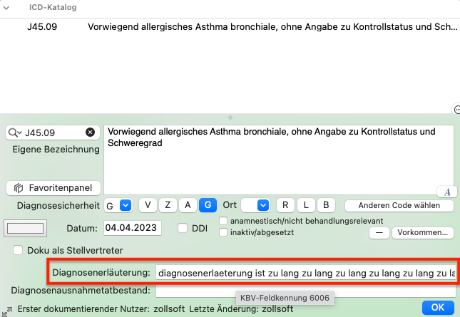

ich brauche dringend eure Hilfe. Bei der Abrechnung für HZV (Selektivverträge) kommt bei einer Patientin eine Fehlermeldung:
„Fehler (Validierung Diagnose): Fehler bei einer Formatprüfung: Das Feld Diagnoseerlaeuterung muss zwischen 1 und 60 Zeichen enthalten.“
Leider kann ich damit nichts anfangen.

Sehr geehrte Frau Kohlmeyer,
können Sie bitte bei dem betroffenen Patienten die Scheindiagnosen prüfen. Evtl. ist bei einer Diagnose die Erläuterung zu lang.
Super! Das ist es, vielein Dank!
