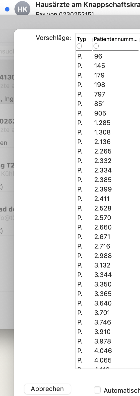

Leider fehlt das Eingabefeld einen Patienten zu suchen und anschließend zuzuordnen
Gefragt in Frage von (1.6k Punkte)
ich kann immer noch keine Zuordnung durchführen, da das Eingabefeld fehlt
Weiterhin keine Eingabe möglich. Ist eine Erklärung dafür vorhanden?
Hallo Frau Hermann,
das Anzeigeproblem ist ab v1.123.1.5 behoben.
Unabhängig davon: Der Screenshot deutet auf eine ungünstige Konfiguration bei Ihnen in der Praxis hin. So viele Patientenvorschläge gibt es nur wenn bei den Patienten die gleiche Emailadresse hinterlegt ist. Ich tippe darauf, dass Sie von einer internen Adresse versendete Emails ihren Patienten zuordnen und unter tomedo->Einstellungen->Praxis->E-Mail->Posteingang hinterlegt ist, dass bei Patientzuordnung die E-Mail-Adresse des Patienten aktualisiert ist. Die Konsequenz daraus wäre, dass den Patienten ihre interne E-Mail-Adresse in den Kontaktdaten hinterlegt wird. Ich würde entweder einstellen, dass vor der Aktuelisierung der E-Mail-Adresse nachgefragt wird oder die Funktion komplett deaktivieren. Über die Patient-Statistik können Sie die Patienten finden, die die interne Adresse in den Kontaktdaten hinterlegt haben und diese bereinigen.
