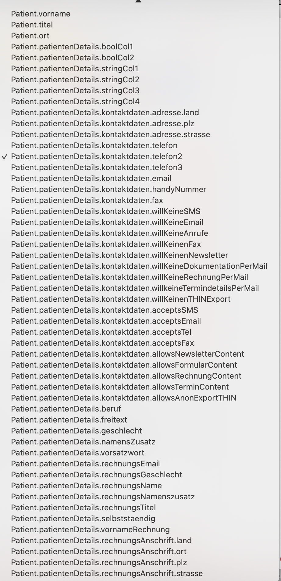

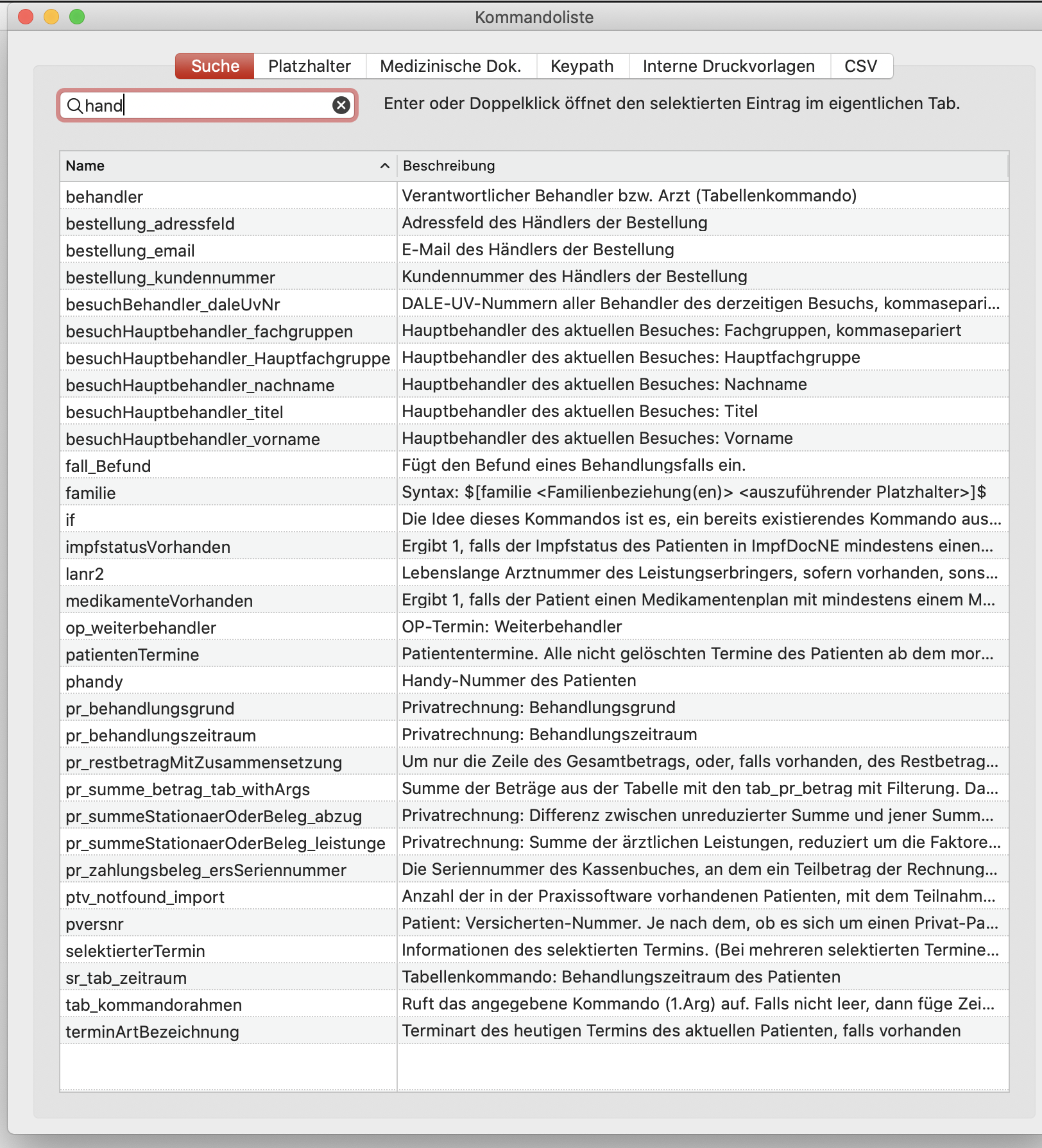

Für $[Patient.Patienten Details.Kontaktdaten.handynummer]$  lautet das Kommando für die Vorbefüllung im CF $[phandy]$
Für die anderen finde ich keine passenden Kommandos. Mal findet man die unter Platzhalter oder irgendwo anders.
In der Suche beispielsweise nach der dienstl. Rufnummer werde ich nicht fündig. Auch mit dem Mouseover erhält man keine Informationen zum Kommando.
Wie man die Schlüsselpfade erstellt ist mir völlig rätselhaft, da fehlt hier im Kontext eine Anleitung. Durch Herumprobieren findet man auch nichts heraus.
Wer weiß Rat. Wie kommt man an die gesuchten Kommandos?

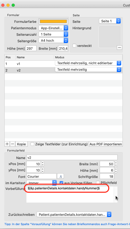

du kannst einfach die Syntax verwenden, die im Feld "Vorbefüllung" generiert wird:
Diese Syntax funktioniert jedoch nur in CF und CKE und nicht in der normalen Briefschreibung (soweit ich weiß)
Komisch initial hatte ich Probleme und habe deshalb die Kommandos der Briefschreibung zur Vorbefüllung genommen.
So funktioniert es. Man braucht noch nicht einmal den Befehl zu kopieren.
