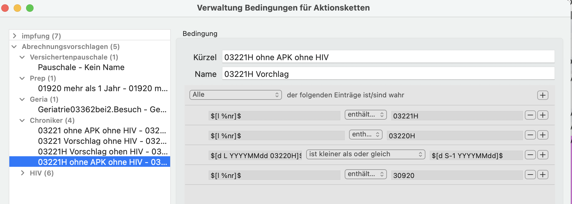

ich habe diese Aktionsbedingung geschrieben um den 2. chroniker Ziffer abzurechnen bei Patientis die schon den 03220 hatten.
ich versuche jetzt auszuschliessen die Patientis, bei denen die Ziffer 03220 abgerechnet wurde. Kleines Besipiel: Pat kommt heute zum erstes Mal im Quartal in der Praxis, am Empfang wird den 03000 gesetzt und manchmal den 03220. Jetzt kommt der Patient zu mir rein und meine Aktionsbedindgung meldet, dass ich den 03221 abrechnen sollte, was tatsächlich nicht stimmt, da es erst morgen abgerechnet werden musste.
Mein Versuch war, dass durch den Kommando $[d S-1 YYYYMMdd]$ die Patientis bei wem ich den 03220 heute abgerechnet habe, nicht angezeigt werden. Das klappt aber leider nicht.
Hat jemand eine Idee?
Danke
Gefragt in Frage von (410 Punkte)
wie wäre es mit $[l %d%nr N _]$ enthält nicht $[d S MN]$03220H?
damit schließen Sie aus, dass die 03220H heute abgerechnet wurde.
Danke, ich probiere es mal aus!
