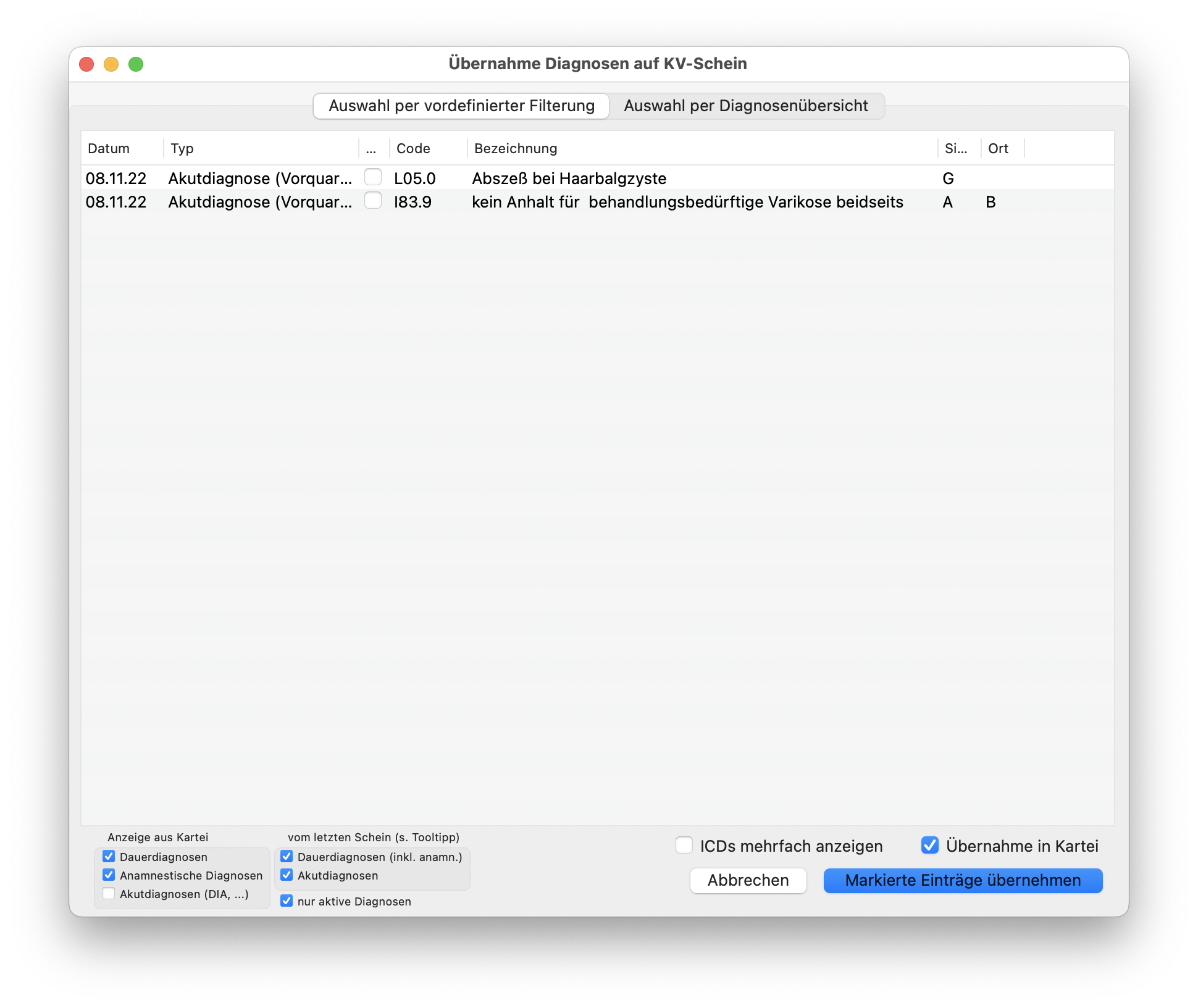

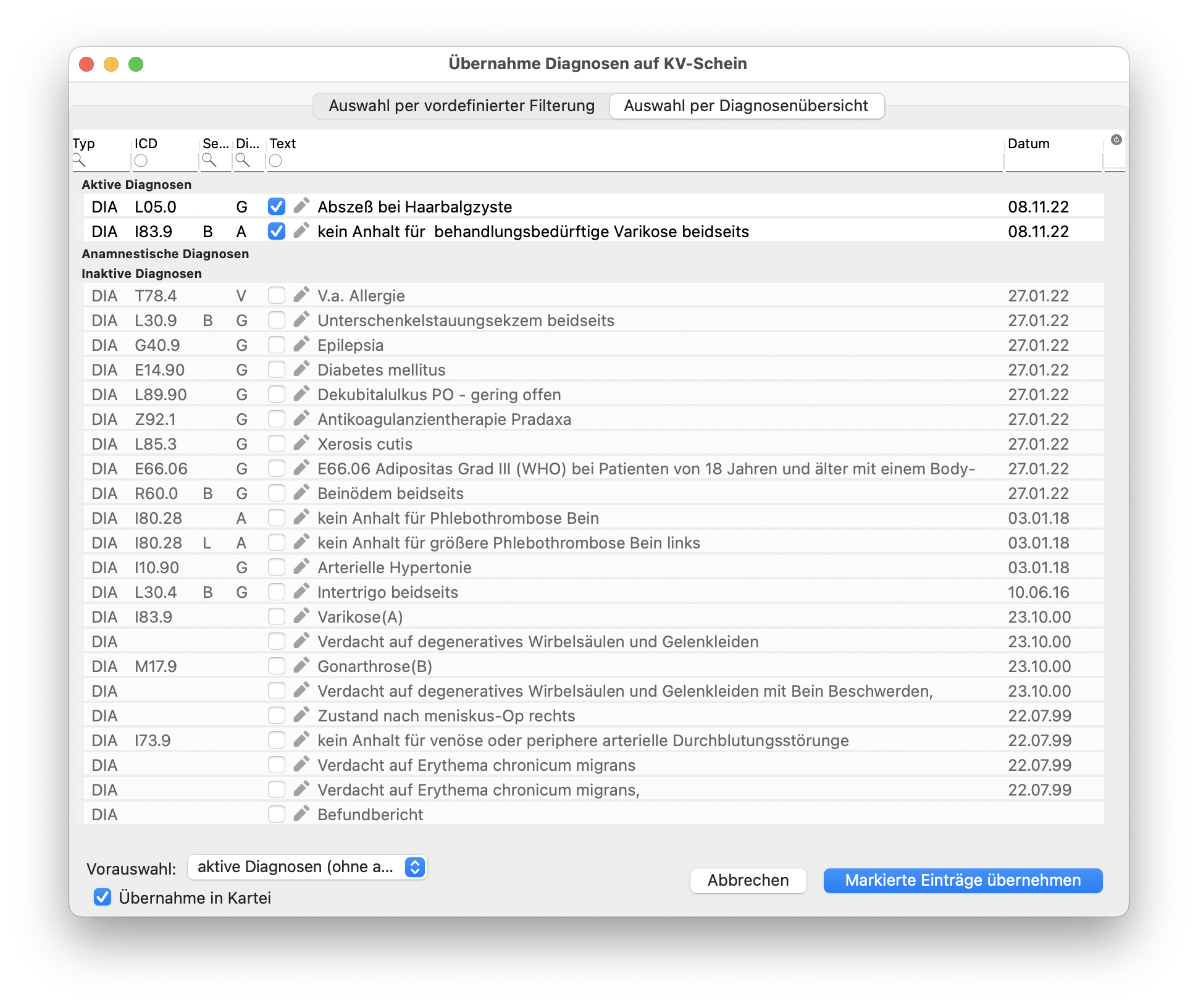

Vermutlich gescheiht die Auswahl in folgendem Fenster. Die erste Sache die zu klären wäre, ob die Diagnosen via 'vordefnierter Filterung' oder 'Diagnosenübersicht' übernommen werden. Im Falle der 'vordefnierten Filterung ist die Definition zur intialen Vorauswahl unten links evtl. interessant (diese seht man nur als admin oder in den tomedo-Einstellungen).
Das ist eine Arbeitsplatzeinstellung oder?
Es ist auf vordefinierte Filterung eingestellt, zumindest wenn ich mich einlogge mit meinen Admin-Rechten.
Mit der Einstellung wie im Screenshot sollten ja "nur aktive" diagnosen übernommen werden oder?
