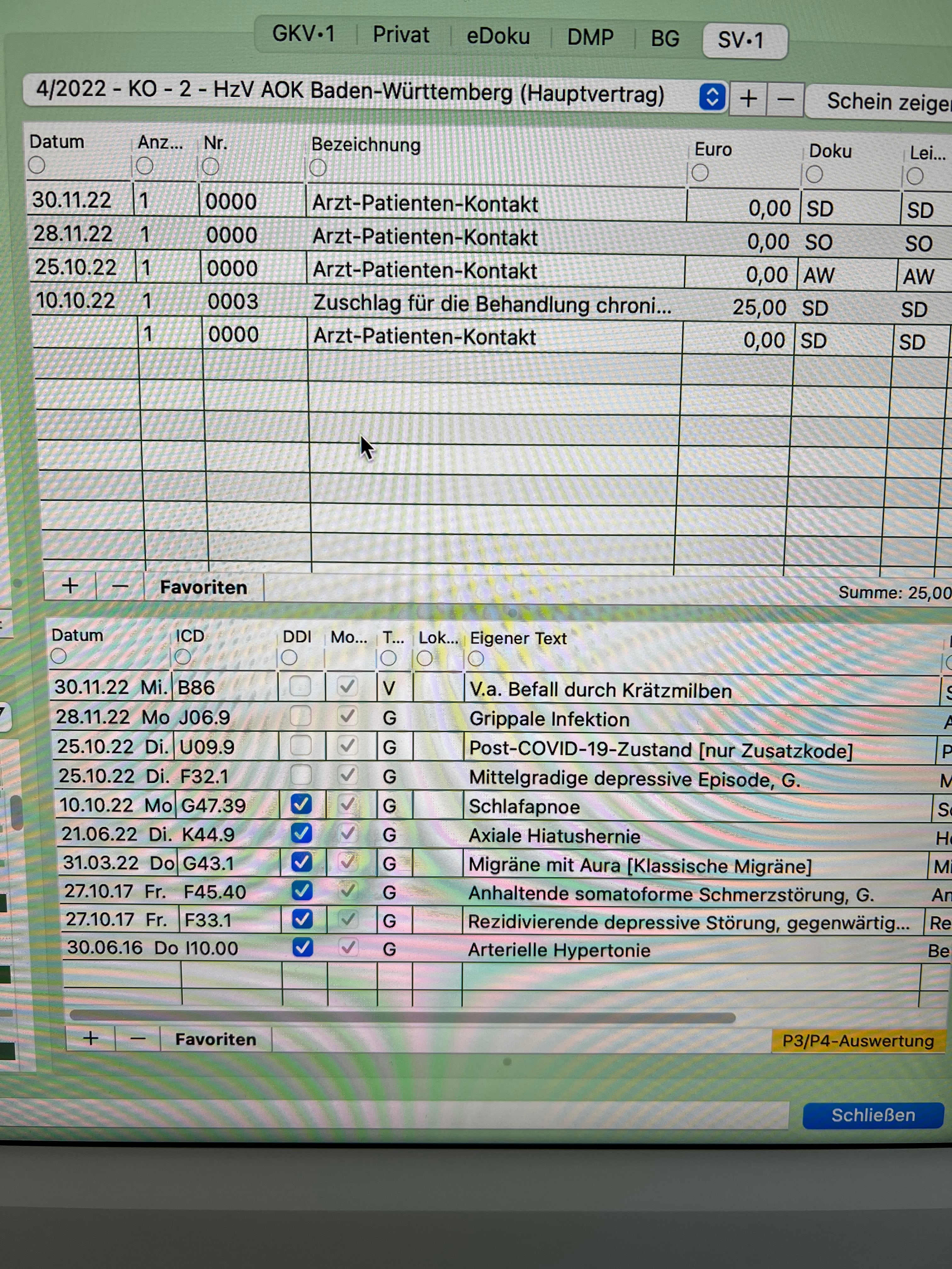

Guten Tag, die Tabellendarstellung ist unter Ventura noch etwas verhackstückselt. MfG KO
