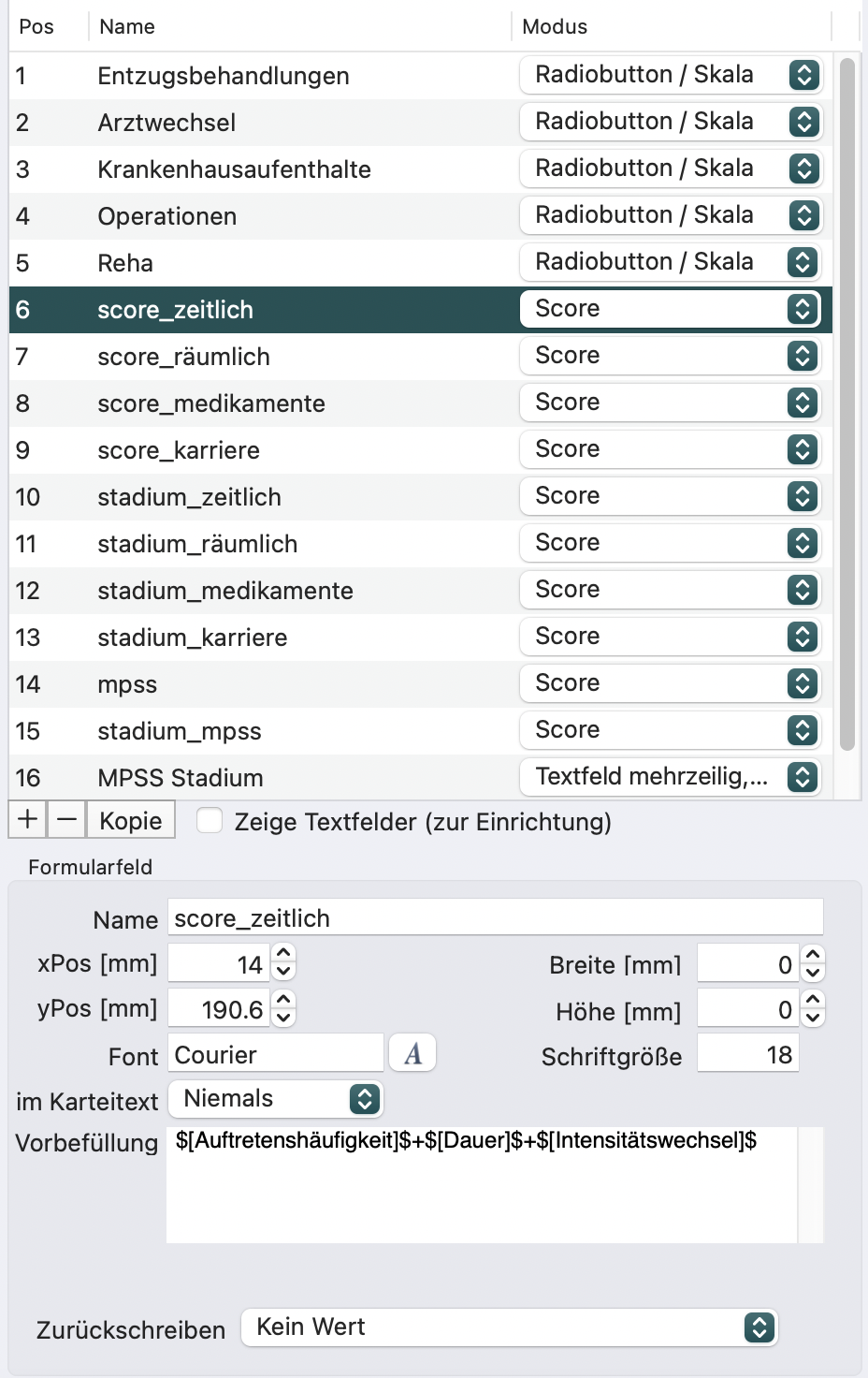

Könnten Sie noch einen Screenshot aus der CF-Verwaltung mit den betreffenden Feldern einstellen?
Vielen Dank Herr Klaproth, den Baukasten habe ich mir angesehen, er weigert sich aber noch, ein kopierbares Ergebnis anzuzeigen. Das schaue ich mir in Ruhe noch mal an.
Hier sind 2 Screenshots:
Variablen addieren funktioniert:
Das hier aber (seit gestern) nicht mehr:

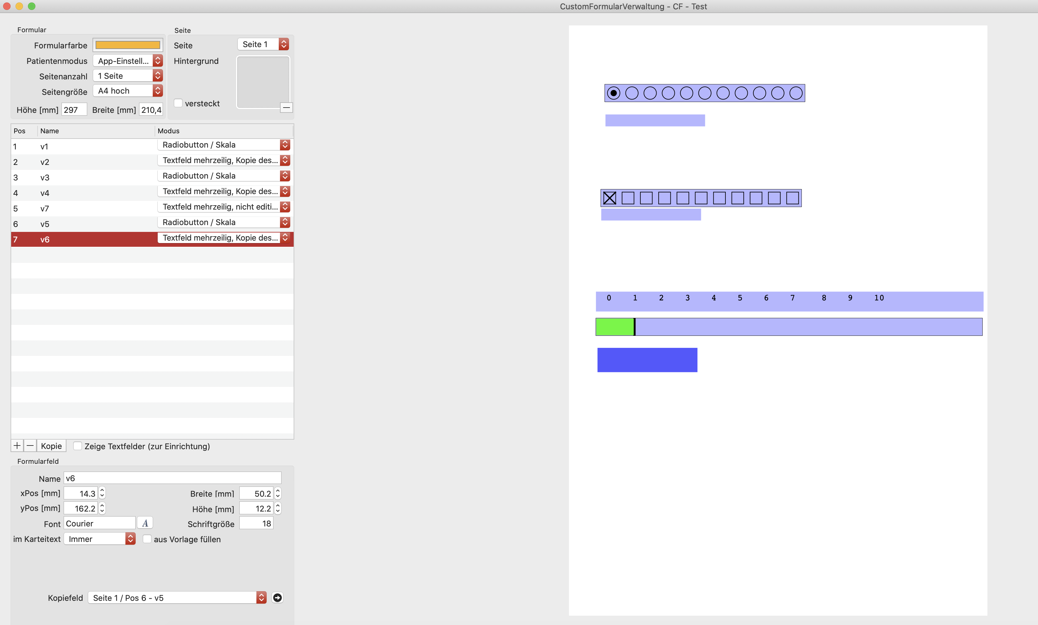

Ich gehe davon aus, dass Sie über eine Radiobutton/Skala eine Schweregradeinteilung vornehmen wollen. Den Score können Sie in einem mehrzeiligen Textfeld, "Kopie des Inhalts als Zahlenwert" übernehmen. Vielleicht klappt es dann mit dem if Kommando in Verbindung mit einem Karteieintrag, in dem Sie den ermittelten Score in einen entsprechenden texteintrag umwandeln.
Ich habe mal ein Beispiel erstellt. Die Zeile v7 ist dabei die Überschrift/Skala für die darunter liegende Radiobutton/Skala. Der Wert wird dann im Textfeld v6 angezeigt.  Das ließe sich dann an anderer Stelle mit dem if Kommando umwandeln.
