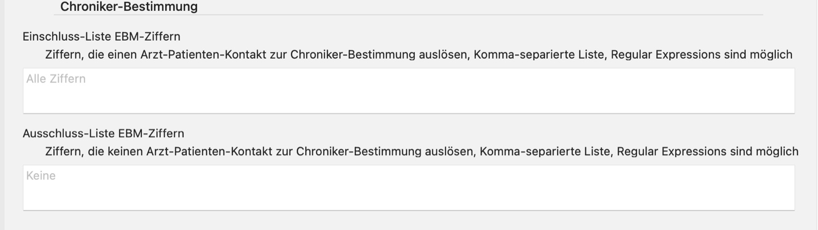

Guten Tag Herr Plachky,
haben Sie unter Einstellungen->Praxis->Schein/Rechnung Chroniker-Bestimmung in die Einschluss bzw. Ausschluss-Liste etwas eingetragen?
Wenn ja, könnten Sie dann bitte einen Screenshot von den Einstellungen hier posten, dann kann ich eventuell mehr dazu sagen.

Guten Abend Herr Wellegehausen,
nein, ich habe dort nichts eingetragen. Screenshot anbei. Das neueste Update habe ich ebenfalls heruntergeladen und installiert. Bis vor 2 Tagen war es auch problemlos möglich. Es hat in dieser Zeit keine Veränderung an der Software stattgefunden.
