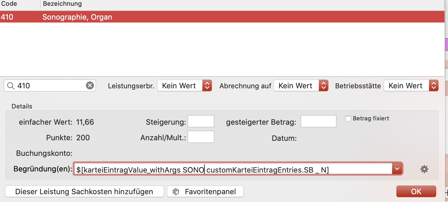

Hallo Andreas,
genau das habe ich in meinem Fachgebiet schon gemacht. Bei den GOÄ Ziffern muss man tatsächlich für die 410 und 420 jeweils das Organ benennen wofür man entsprechend viele Favoriten für jede einzelne GOÄ Abrechnungsziffer benötigt.
Bei mir sind das überschaubare Organe. Will man das gesamte Gebiet abdecken, ist die Idee sinnvoll, die Begründung aus den CKE zu übernehmen.
Dazu müsste man dann nur einen Favoriten anlegen, der bestimmte Inhalte des CKE übernimmt und in der Zeile für die Abrechnungsbegründung übernimmt.
s. Beispiel (funktioniert aber nicht)
Vergleichbares funktioniert ja bereits mit allen Formularen.

Lieber Christian,
genau so wie in deinem Screenshot hab ich mir das vorgestellt.
Aber bei mir funktioniert es eben nicht. Mach ich was falsch?
Meine Vermutung war, dass die Syntax an dieser Stelle eben (noch) nicht funktioniert, daher auch das FeatureRequest
Sorry, war nur ein Beispiel wie es funktionieren sollte.
Die syntax funktioniert hier tatsächlich nicht, sollte es nach Möglichkeit aber. Dann benötigt man nur einen Favoriten und kann die jeweiligen Bedingungen aus den CKE übernehmen.

per se geht das schon (nur für GOÄ Favoriten). Aus Gründen die ich nicht mehr weiss wurde dieses Feld hinzugefügt und da kann man Briefkommndos nutzen. Da ist aber noch ein Bug drin ... die Bregründung wird nur richtig ausgewertet wenn die 2 Felder drüber auch befüllt sind (Perfomance sache). Ab der v1.130.0.5 sollte das dann aber gehen.
Das verstehe ich noch nicht ganz. Wie bekommt man den Text für die Begründung aus den CKE dorthin?
Wie sie geschrieben haben: via briefkommando in das gezeigte Feld
