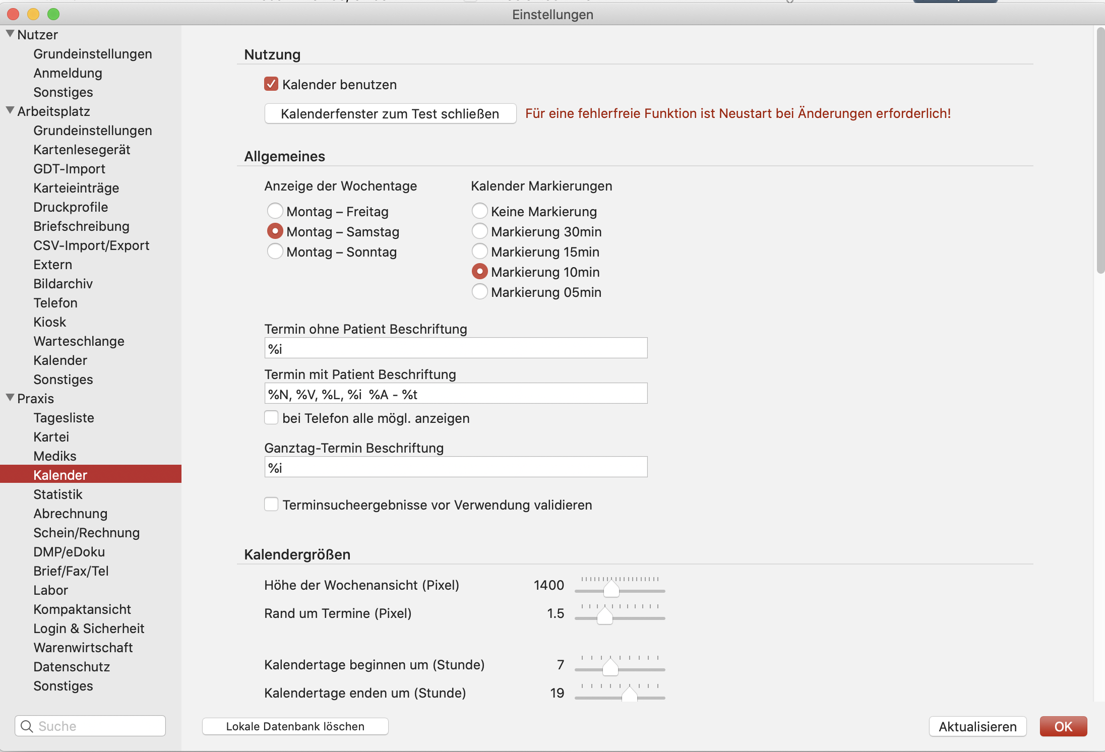

wie haben Sie denn das Raster eingestellt?
Kann es sein, dass der 10 minuten Termin im 15 min Raster angezeigt wird. Dann Sieht es aus wie ein 15 min Termin.
Unter Tomedo/Einstellungen/Kalender stellen Sie das Raster ein:
Beantwortet von (39.4k Punkte)
Auch möglich wäre, dass in dem Bereich Kalendergrößen die Eigenschaft "Minimal angezeigte Terminhöhe (Min.)" auf 15 gesetzt ist, wodurch jeder Termin kleiner 15 Minuten als 15 Minuten lang angezeigt wird.
Die tatsächliche Länge lässt sich über die Termindetails (Klick auf den Termin) feststellen.
Außerdem wäre es möglich, dass die Länge der Terminart per manueller Eingabe geändert und direkt danach das Fenster durch rausklicken verlassen wurde - wenn man nicht im Fenster woanders hinklickt aktualisiert er die dann nicht direkt, weil das Feld immernoch den "Fokus" hat und meint, dass die Eingabe noch nicht vorbei ist.
