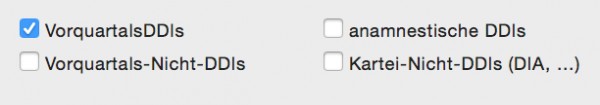

Zu ihrem Problem: Ich vermute stark, dass es sich um (Dauer-)diagnosen aus Vorquartalsscheinen handelt. Bei entsprechender Einstellung (s. Anhang und die Erläuterung von Herrn Schmidt) werden diese im Übernahmefenster mit angezeigt oder auch nicht. Hinweis: Alle DDIs in der Liste (sowohl Vorquartals-DDIs als auch Kartei-DDIs) sind auch automatisch vorausgewählt/angehakt so dass es bei voreiligem 'OK'-Klick leicht zu einer Fehldokumentation kommen kann.
Eine Möglichkeit Fehldiagnosen zu vermeiden wäre in diesem Falle die Deaktivierung der Haken bei 'Vorquartals-(Nicht-)-DDIs' bzw. ggf. sogar die Deaktivierung des Hakens Kartei-Nicht-DDIs.

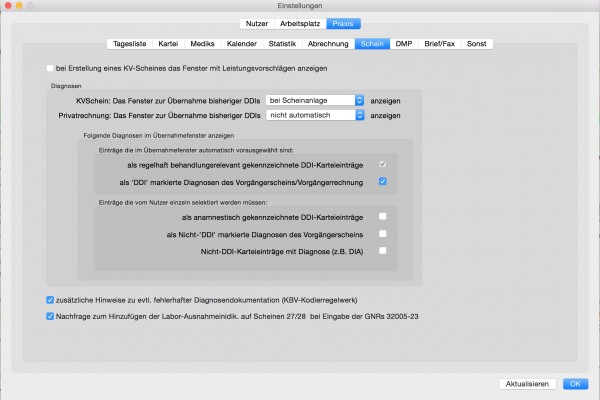

Dies sind unsere aktuellen Einstellungen:
Das Häkchen bei "als regelhaft behandlungsrel. gekenn. DDI" kann ich nicht entfernen.
