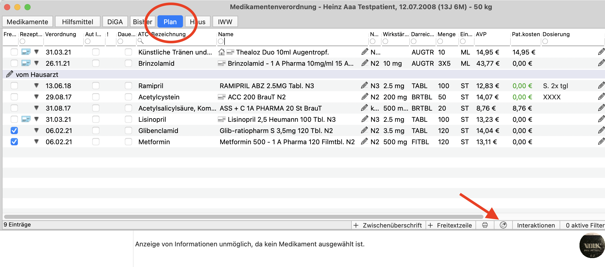

Ihre Medikamente müssen hier im Plan (Kreis) eingetragen sein. Wenn sie von hier aus den BMP starten (Pfeil) wird entweder alles was im Plan steht oder alles was sie zuvor markiert haben in den BMP geschrieben. Falls sie irgendwie anders einen BMP zusammenbauen ohne vorher den Plan korrekt zu haben dann könnte es sein dass Ihnen anschließend im Plan ein Eintrag fehlt.
