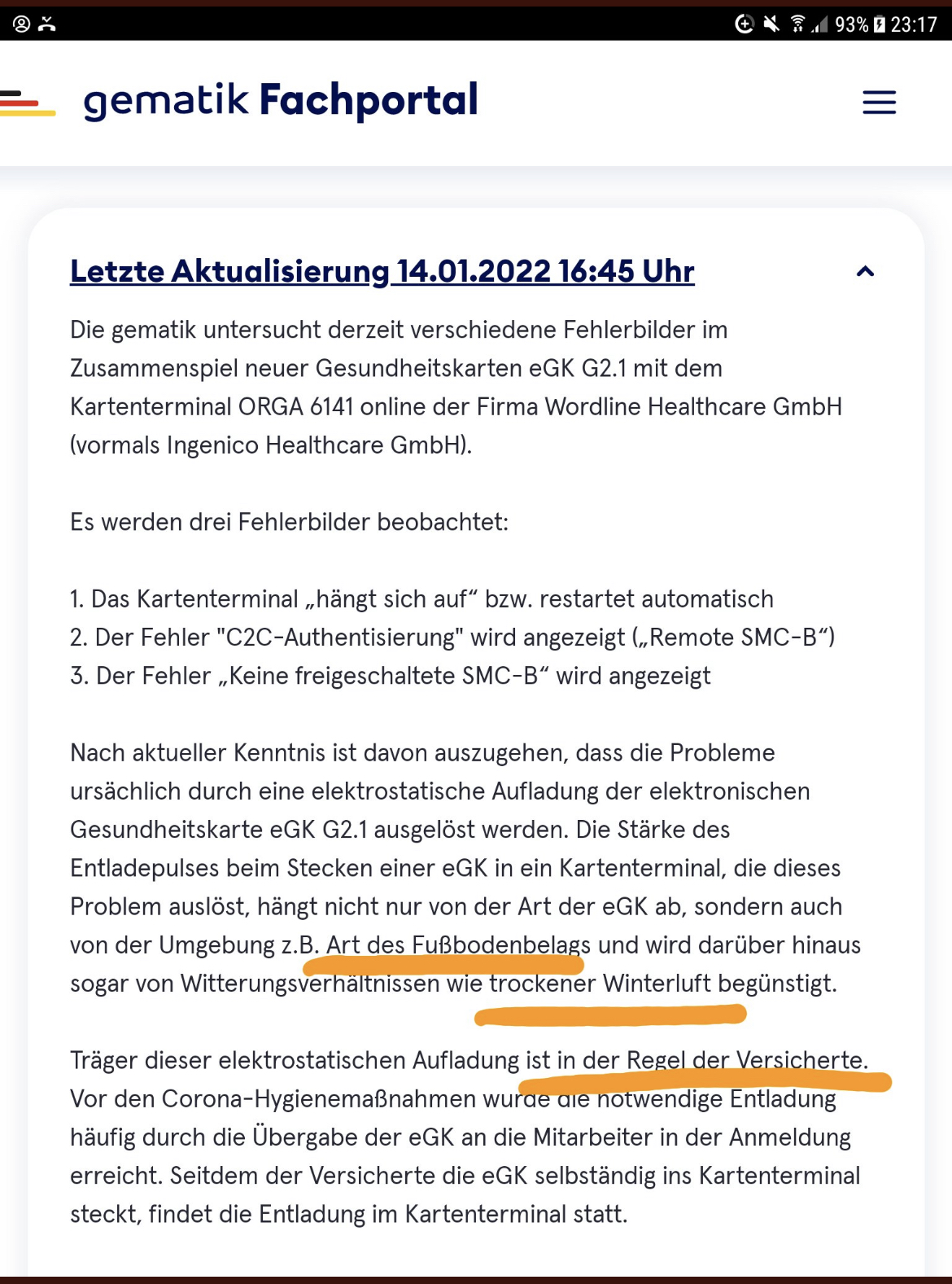

Laut Gematik liegt es dann wohl an der elektrostatischen Aufladung der Karte in der Jackentasche oder Geldbörse meiner Patienten. Nun gut. Aber wie entlade ich die Karte denn wieder? Aufladen mit Reibung. Aber entladen? Auf die geerdete Heizung legen? Spontan habe ich vom Fehlerreport der Gematik mehr Fragen als Antworten.
Karte in die Hand nehmen löst bei uns das Problem jedenfalls nicht
Wenn Mensch ausreichend geerdet ist sollte anhauchen und anfassen der Kontakte zum Entladen reichen. Anhauchen mit Maske derzeit aber schwierig, das gute alte Briefmarkenkissen wäre eine Alternative. Wenn das auch Nachgewiesenermaßen die Probleme nicht bessert handelt es sich unter Umständen um eine Verlegenheitsbehauptung der gematik ....

Sehr geehrte Damen und Herren,
um der statischen Ladung entgegen zu wirken, hilft es tatsächlich die Karte und die steckende Person an einem Heizkörper oder etwas metallischem, was in den Boden reicht vorher zu entladen. Inwieweit Antistatikmatten helfen werden oder andere sogenannte ESD Maßnahmen notwendig sind, ist bisher von den Verantwortlichen noch nicht validiert worden. Nicht gänzlich vermeiden aber auch eine Möglichkeit ist tatsächlich der seitliche Steckplatz, der bei manchen Praxen eine Besserung brachte.

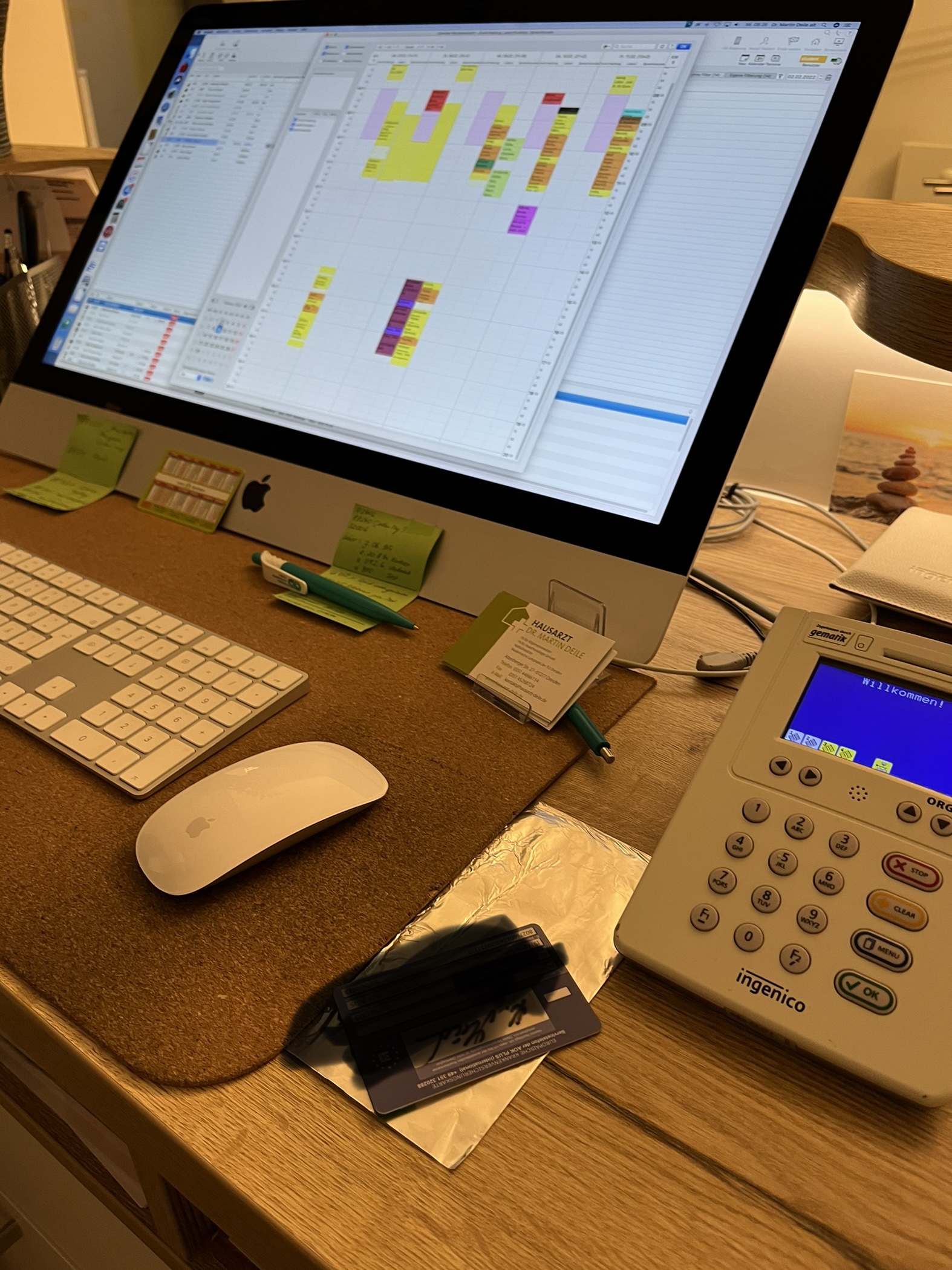

WIr haben seit heute eine 4 fach gefaltene Alufolie am Tresen liegen. Darauf werden die 2.1er Karten geerdet bevor sie ins Orga dürfen. Das funktioniert tadellos solange die Karten für 2-3 sec auf der Folie liegen bleiben!
Nicht eine Fehlermeldung seitdem.....
Viel Spaß im Esoterik-Workshop der TI... ;-)
VG
M.Deile
Hmmm... haben Sie die Folie irgendwo geerdet?
Hinten ankleben am Ingekico mit Kontakt zum Aussenring des USB dort. Es gibt ein Video dazu auf youtube muss jemand suchen. Jeder macht sein Ingenico natürlich auf eigene Gefahr kaputt :)
Nein, die Folie leigt einfach so am Arbeitsplatz
Das Wichtigste ist die Folie genau 4 Mal zu falten!
Natürlich darf nur zertifizierte Folie von Ingenico benutzt werden, sonst kann die korrekte Erdung nicht garantiert werden und eine Zerstörung der Karten durch den Erdungsvorgang nicht ausgeschlossen werden!
Also so?
Billiger als der "Rod" oben ist es allemal ;-)
