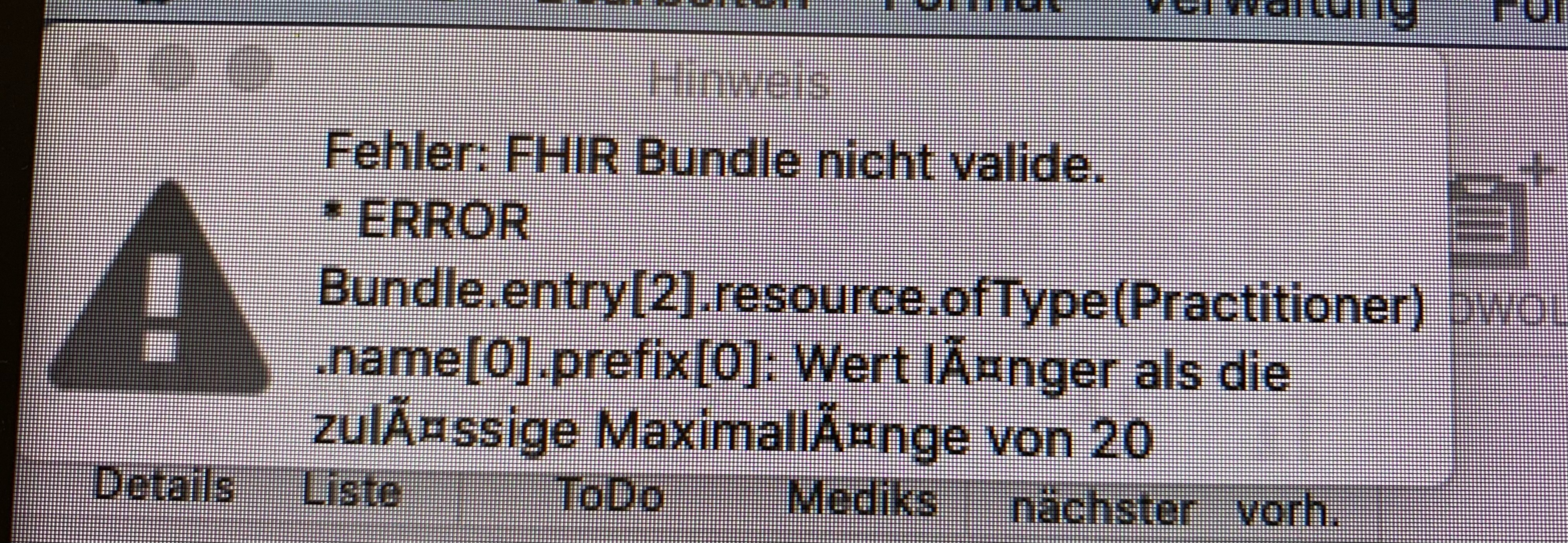

Ich wollte heute auch heroisch die eAU versenden und erhalte diese Meldung (scheint am Practitioner zu liegen - annehmbar der österreichische Titelvorsatz ;-).
Kann man das Problem allein beheben ?
Vielen Dank für Unterstützung
Tobias Güldner
Hallo Herr Gueldner,
ich tippe auf ja (evtl habe ich recht). Ich vermute sie haben in der Nutzerverwaltung einen Nutzer mit einem Titel der länger als 20Zeichen ist... evtl sind durch Copy&Paste oder Konvertierung mehrer Zeilen in dem Feld.
=> in das Feld gehen und mal die Cursortasten nutzen.
Dieser ist länger als die 20.
bleibt mir nur das einkürzen ???
Was schreiben Sie so alles in den Titel? ... ich habs gerade gesehen ... surprise
... naja, es dürfen nur 20 Zeichen übermittelt werden, so die KBV Spezifikation. Wenn sie auf diese Länge bestehen, dann geht derzeit keine eAU. Wir müssten den Titel in Subelemente mit Typen aufsplitten. Evtl mit Kanonen auf Spatzen schiessen.

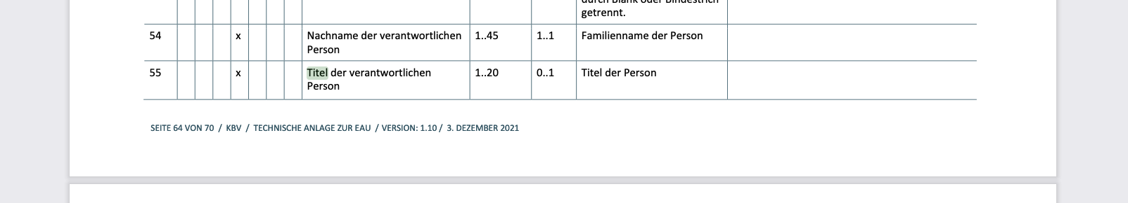

das mehrer Titel Teile erlaubt sind. Aber weiterhin sagt die KBV auch: (und das sind die Zertifizierungsunterlagen)
https://update.kbv.de/ita-update/DigitaleMuster/eAU/KBV_ITA_VGEX_Technische_Anlage_eAU.pdf
maximal 20 Zeichen.
=> Sie können ja mal nachfragen wie die KBV das mit Ihrem Titel sieht.

Die KBV sagt:
Aufgrund der aktuellen technischen Vorgaben, darf der Titel des Arztes in der eAU sowie dem eRezept derzeit eine Länge von 20 Zeichen nicht überschreiten. Grundsätzlich empfehlen wir, dass der Anwender selber den Titel einkürzt. Aus unserer Sicht kann dies von der Software unterstützt. An dieser Stelle sein angemerkt, dass im Rahmen der Abrechnung der Titel des Vertragsarztes ebenfalls nur 20 Zeichen lang sein darf, da ist unser Verständnis, dass diese Information, welche sicherlich in den Stammdaten der Ärzte hinterlegt ist, wieder verwendet wird.
Bei der Weiterentwicklung der technischen Vorgaben werden wir eine entsprechende Anpassung der Feldlängen bzw. der mehrfachen Übertragung prüfen.
ok, wo kann ich den Namen oder Titel für die Telematik "kürzen"?
Sehr geehrter Herr Reichelt,
man kann nicht unterscheiden zwischen den Titel intern oder für die TI. Es wird immer das Feld in der Nutzerverwaltung genutzt
Das heißt bei langem Namen mit PD Dr. kürze ich den Vornamen ab?
Entschuldigung, ich glaube die Frage verstehe ich nicht ganz. Es ist so das das Feld "Titel" in tomedo mit max 20 Zeichen befüllt sein dürfen und das Feld "Vorname" mit maximal 45 Zeichen befüllt werden darf. Wenn eines der beiden Kriterien nicht zurtrifft (im Feld stehen mehr Zeichen) dann wird das FHIR Dokument nicht valide sein und Sie bekommen einen Fehler und können die eAU auch nicht versenden. Die 2 Felder sind unabhängig von einander.
