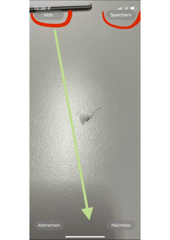

Habe Probleme das Foto abzuspeichern, der "Speichern"-Button ist zu dicht am Bildoberrand (iPhone 12 mini). Hier auf dem Foto nicht zu sehen liegen die beiden oberen Buttons links und rechts der Notch.
Der "Wdh."-Button war früher rechts unten und ließ sich easy bei einhändiger Bedienung mit dem Daumen bedienen. (Ist bei mir der Regelfall ist weil ich mit der anderen Hand ein Instrument halte) Jetzt ist der Button oben links und ich komme nicht mehr ran.

Die Position der Button in der Kamera sieht wirklich sehr ungünstig aus und die einhändige Bedienung sollte auch in der neuen Version weiterhin möglich sein. Der Wdh.-Button wird daher auf seinen angestammten Platz zurückkehren und die Position der oberen Button korrigiert werden.
