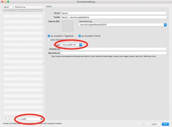

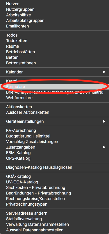

aktuell können Sie für das Formular unter Admin > Formulare (dort nach "VerordnungMedReha" suchen) die Seiten einstellen, die gedruckt werden sollen. Dies geht für Direktdruck als auch für den Blankodruck. Allerdings sind diese Einstellungen global, so dass es schwierig wird mal so und mal so auszudrucken.

Theoretisch sollte dies über die Zeilen Diektdruck und Blankodruck unter admin->Formular einstellbar sein (Tooltip beachten). Getestet habe ich es allerdings jetzt nicht.

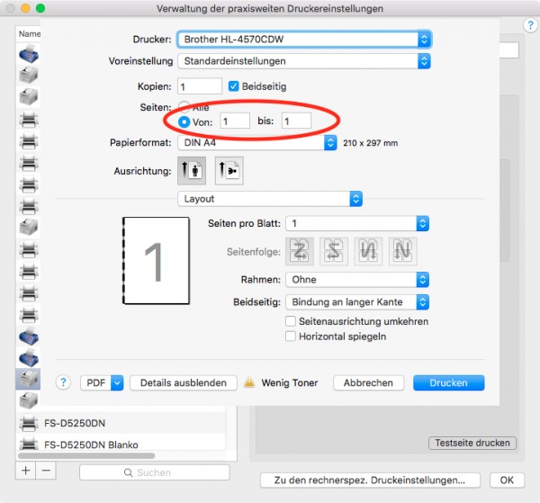

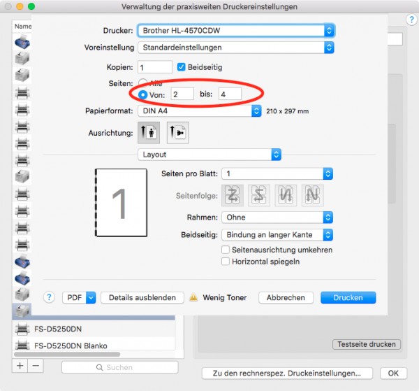

Eine weitere Lösung wären 2 Druckeinstellungen in Tomedo, welche nur für dieses Formular benutzt werden aber verschiedene Seitenzahlen zum Ausdruck angegeben werden:
dazu unter Geräteeinstellungen>Drucker 2 neue Druckprofile anlegen
Diesen Formularen dann jeweils den gleichen Druck zuordnen, allerdings mit unterschiedlichen Seitenzahlen:
Dem Formular das Profil, was am häufigsten verwendet wird als Standarddruckprofil zuweisen unter Admin>Formulare:
Seite 1 des Formular 61 wird nun standardmäßig auf dem gewählten Drucker gedruckt. Ausnahmen können per Alt+Mausklick auf das Drucksymbol auf dem anderen Drucker mit den Seiten 2-4 gedruckt werden:
