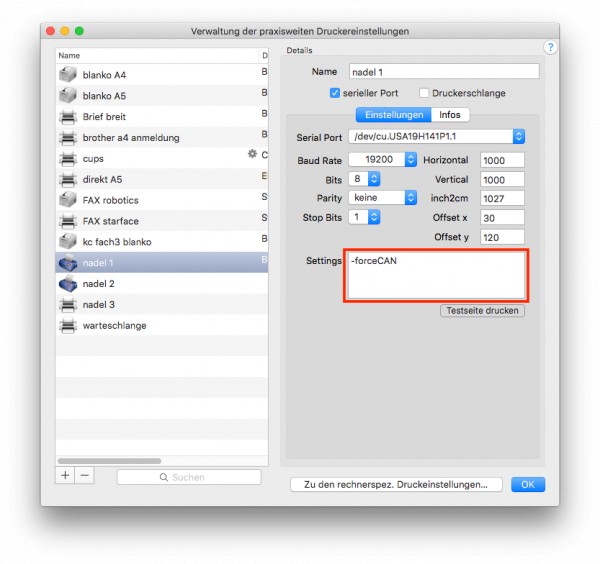

Jetzt muss noch in tomedo im Druck-Profil die Baud Rate angepasst werden. Dazu unter admin>Drucker den Nadeldrucker auswählen und die Baud Rate von 19200 auf 9600 stellen.

Versuchen sie einmal "-forceCAN" in der Druckerverwaltung einzugeben (ohne Anführungszeichen). Wir konnten den Fehler bei uns nie nachstellen, aber in einer handvoll Praxen tritt das Verhalten auf. Dies ist daher von uns ein Schuss ins Blaue.

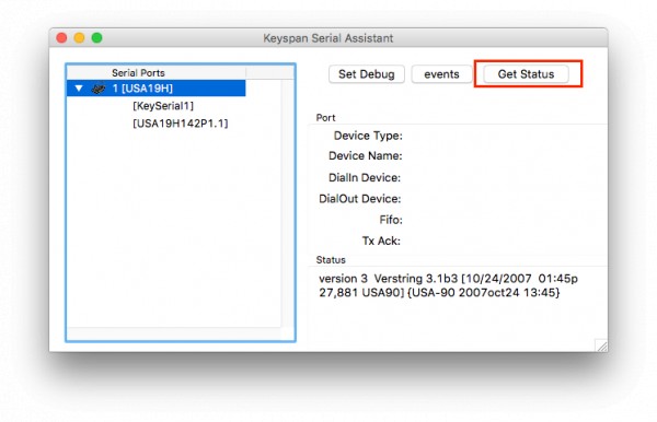

1) Können Sie bitte mal die Keyspanversionen vergleichen. Also zuerst auf die Keyspans drauf schauen und das Model (bei mir ist es USA-19HS) für beide Rechnerkonfigurationen notieren und dann im spotlight "keyspan Serial Assistant" ausführen, im Menu auf "Window->show debug" und dann im Fenster auf "Get Status" gehen. Davon mal jeweils ein Bildschirmfoto.

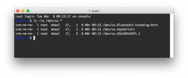

3) Öffnen Sie das Terminal an beiden Rechnern und geben    ls -la /dev/cu.*    ein und machen davon jeweils ein Bildschirmfoto

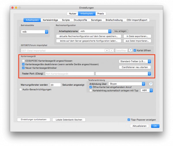

5) Gehen Sie in die tomedo Einstellungen unter Arbeitsplatz ->Arbeitsplatz und machen davon eine Bildschirmfoto ... hier interessiert mich nur die rote Box
