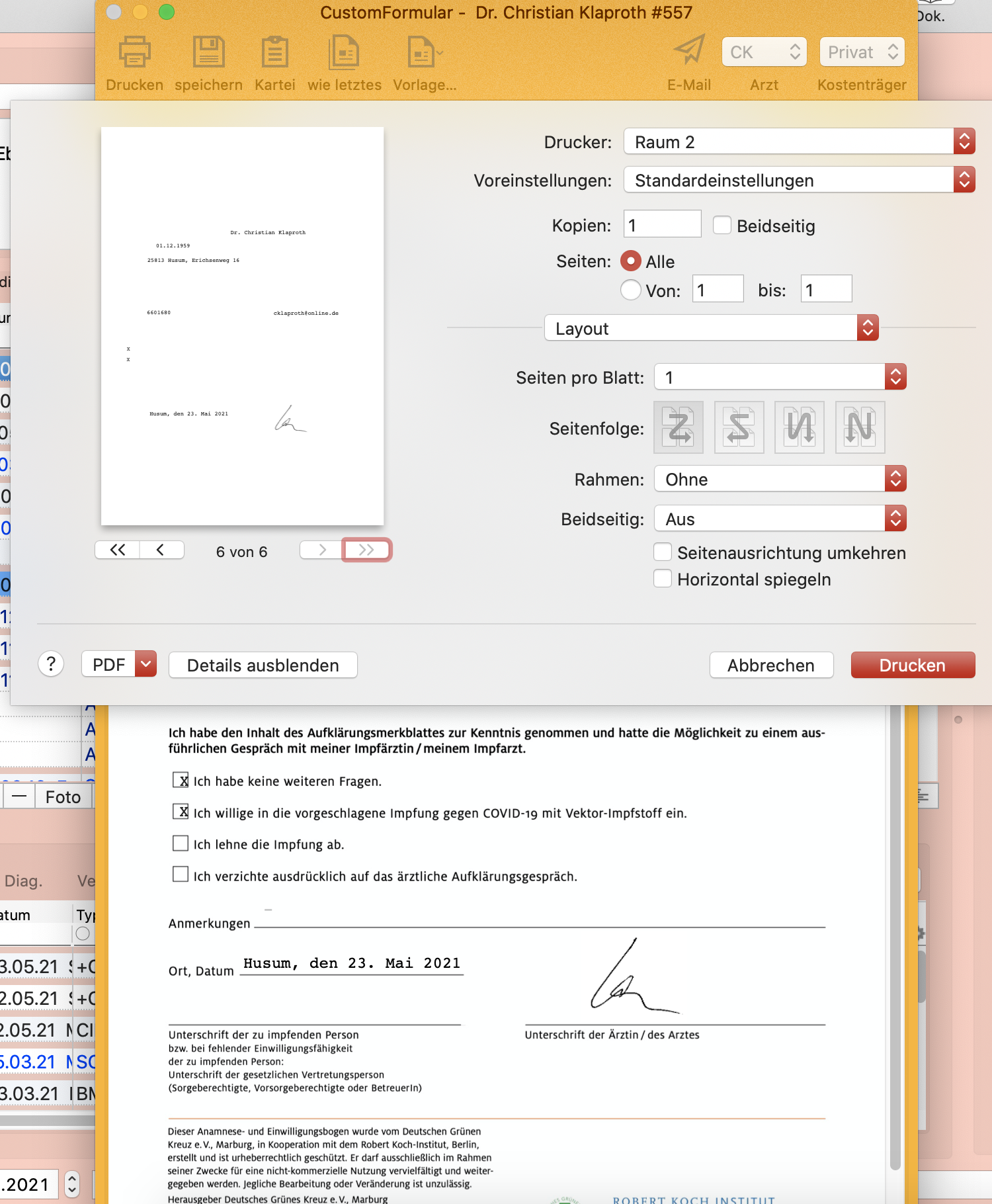

CustomFormulare kann ich nur ausdrucken. Manchmal möchten meine Patienten die aber auch papierlos übermittelt haben.
Am iPAD funktioniert das über den Umweg, das Formular in der Druckansicht als pdf. anzuzeigen und dann zu versenden, am PC aber nicht.
Gibt es am PC die Möglichkeit ein pdf. zu erzeugen? Arztbriefe werden ja auch als pdf. gespeichert, wenn Sie per Mail oder Fax versendet wurden.

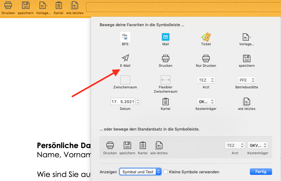

Hallo Herr Klapproth,
man kann oben in der Symbolleiste eines CKE einfach eMail hinzufügen. Damit wird das Formular per Fax gesendet.
Oder in der Kartei mit Rechtsklick "Selektierte Karteieinträge per eMail verschicken".

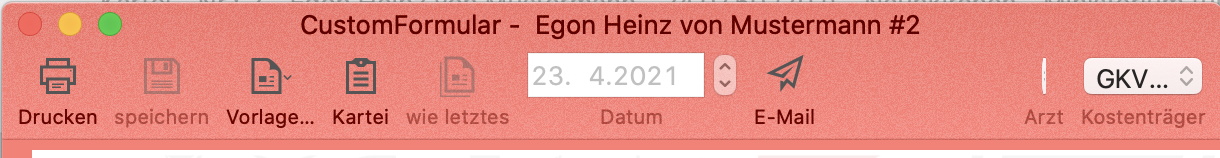

Hallo Herr Stenger
diese Option habe ich nicht. Haben Sie ein Idee woran das liegen könnte ?
Hall Herr Klapproth,
haben Sie schon versucht, die Symbolleiste anzupassen?
Vielen Dank
werde ich gleich ausprobieren
@Andreas Tenzer
Prima Tipp mit der Anpassung der Menuzeile.
Leider kommt dann das CF nicht als pdf. rüber. Es wird nur der nackte Karteieintrag versendet. Das im Hintergrund befindliche Formular wird nicht abgebildet, man hat also nur die darüberliegenden CustomFomrulareinträge.

ich habe es jetzt bei mir nochmal probiert: CF mit PDF Hintergrund bei Patient angelegt und direkt auf eMail geklickt (vorher nicht auf Speichern, Drucken,...). Es öffnet sich das Mail-Fenster mit dem PDF inkl Hintergrund.
Beim Versenden als Mail wird tatsächlich ein pdf generiert, mitsamt geladenem Hintergrund. Beim Druck allerdings wie oben beschrieben, nur die Karteieinträge, ohne den Hintergrund.
Hier das Beispiel
Beim Druck vom iPad aus funktioniert es dagegen wie gewünscht.

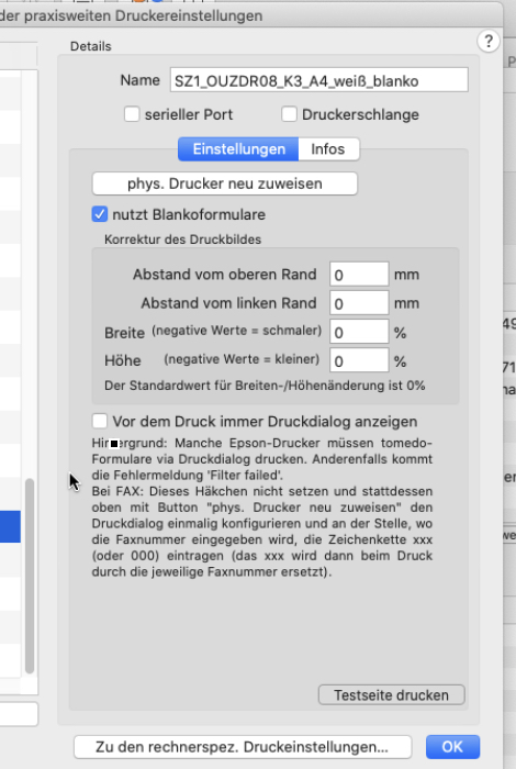

Beim Drucken funktioniert es bei uns auch. Sie müssen ein Druckprofil mit "Blankoformulardruck" dem Formular zuweisen.

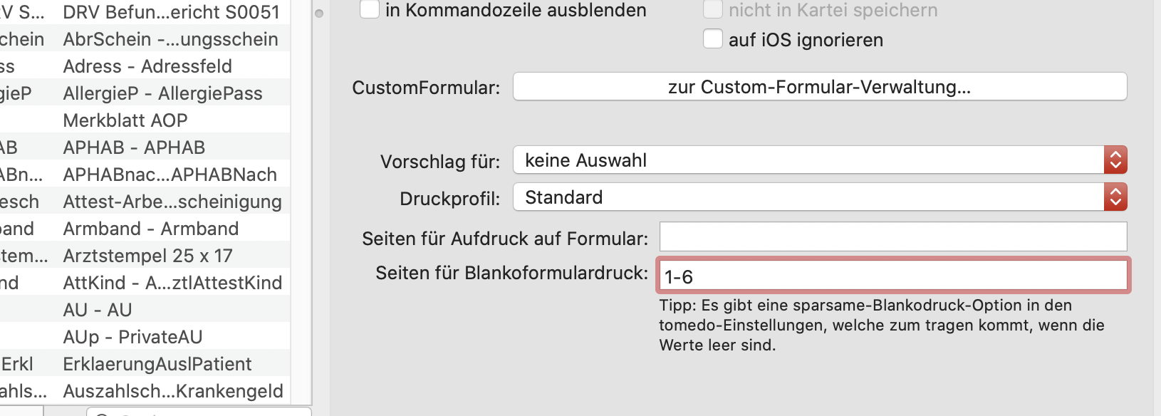

In Einstellungen->Druckeinstellungen-->Druckprofile. Und dort bei einem Profil mit Blankoformular das CF auswählen.
Beim CF selbst habe ich nichts spezielles gewählt.
Hallo Herr Stenger
Das mit "nutzt Blanoformulare" funktioniert nicht. Das betrifft wohl nur die KV Blankoformulare.
Ich muss tatsächlich die Seiten für den Blankloformulardruck extra benennen, damit klappt es.
