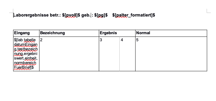

Ich habe eine entsprechende Briefvorlage. Das geht sehr flott, kann man auch gut versenden. Hat ZOLLSOFT mir gebaut.
Laborergebnisse betr.: $[pvoll]$ geb. : $[pg]$  $[palter_formatiert]$
Eingang
Bezeichnung
Ergebnis
Normal
$[lab tabelle datumEingang,testbezeichnung,ergebniswert,einheit,normbereichFuerBrief]$
2
3
4
5
Hoffe, dass hilft weiter.
Gruß vom Urologen!
