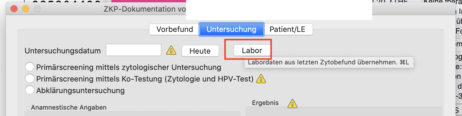

Normal sollte es so laufen Sie schicken die Probe ans Labor, die machen die Untersuchung und schicken dann das Ergebnis per  LDT-Datei zurück. In der LDT stehen alle Ergebnisse und die Labornummer und noch viel mehr. Alles was darin steht sollten Sie in der Kartei in dem LAB-Karteieintrag sehen der zusammen mit dem Muster 39 angelegt wurde. Wenn Sie einen solchen öffnen gibt es einen TAB der LDT heißt, schauen sie mal bitte ob in diesem längerem Text häufiger die Wörter "Objektident" und "Objektende" vorkommen. Wenn  ja gehen sie ins OKFE und dort gibt es neben der Labornummer einen Button zur Übernahme der Labordaten. Wenn nein, fragen sie mal bitte ihr Labor ab wann es Ihnen das aktuelle LaborDatenTräger-Format LDT 3.2.12 schicken kann.

meine Aussage "Den Schein 39 brauchen sie dafür eigentlich nicht" bezog sich auf die Übername der Laborergebnisse in die eDoku. Die Laborergebnisse werden übernommen wenn das Labor die Daten im LDT-3 Format schickt und sie klicken in der Doku auf den Labor-Button.

die Untersuchungsnummer wird ab der 1.97.0.6 aus Muster 39 mit übernommen.

Wenn Sie in Muster 39 auf OKFE Doku erzeugen klicken kommt ein Fenster in dem Sie die Auswahl haben ob Sie eine neue Dokumentation erzeugen oder die Daten übernehmen wollen. Hier dann einfach Daten übernehmen auswählen und die Labornummer und die anderen Daten werden in die schon angelegte leere Doku übernommen.
