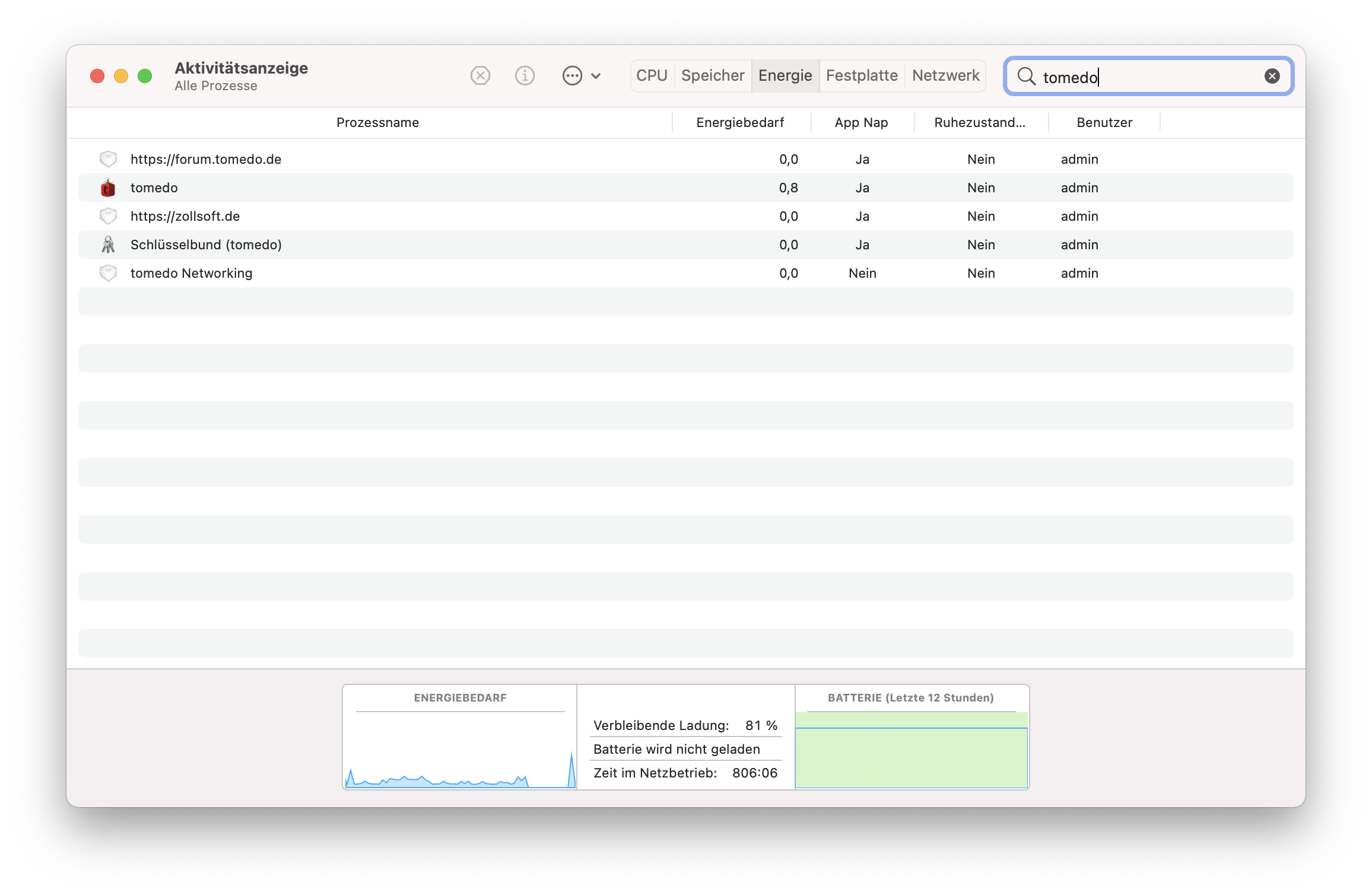

Ich muss leider noch Bugs melden. Leider läuft der Speicher unter M1 Macs sehr schnell voll und die Leistungsaufnahme ist katastrophal. Und zusätzlich kann man die Größe der Tagesliste nicht speichern nach einem Neustart.
Auf welche Art und Weise haben Sie ihre Messungen zu Speicherauslastung und Leistungsaufnahme denn vorgenommen? Auf den ersten Blick ergeben Sie hier keine Auffälligkeiten.

ich bekomme auf einem neuen M1 iMac (8gb Physischer Speicher) nun auch immer Warnungen, dass der Speicher voll ist und die Aktivitätsanzeige zeigt für Tomedo einen Wert von 4-5gb, was der größte Posten ist. Ein einfacher Neustart von Tomedo ohne erneutes Laden der lokalen Datenbank verringert diesen Wert auf 1,3gb. Die Warnung kommt üblicherweise nach dem arbeitssamen Vormittag, d.h. der Speicher scheint sich über den Tag zu füllen.
Entschuldigung, dass ich darauf aktuell nicht reagiert habe. Bei mir passiert das gleiche. Ist aber nicht regelmäßig zu reproduzieren.
Eventuell können Sie die Aktivitätsanzeige während der Arbeit mal geöffnet lassen und schauen, ob es Gelegenheiten gibt, bei denen der Speicherverbrauch in die Höhe springt, oder ob es eine zeitlich kontinuieriche minimale Aufwärtsentwicklung gibt.
Erledigt: Der Speicherbedarf von Tomedo steigt um ca 1.2 GB pro Stunde an und bei einer üblichen Arbeitsumgebung (Tomedo, Horos, Lifetime, Office) stößt mein 8GB M1 iMac ca 1.5-2h nach Neustart von Tomedo an seine Grenzen und es erscheint ein Fenster, dass ich Programme schließen möge. Top-Scorer sind Tomedo, ein Prozess, der sich WindowServer nennt, LOEM, Horos, Lifetime und Arzeko Helper. Das Beendesn keines der geöffneten Programme führt zu einer außerordentlichen Verringerung des Speicherbedarfs von WindowServer.
Mich beschleicht der Verdacht, dass die Zeiten, in den 8gb Arbeitsspeicher ausreichen vorbei sein könnten.
Wir sind bestrebt, dass es nicht zu Speichererhöhung von 1,2 GB pro stunde kommt. Das klingt auch insgesamt etwas ungewöhnlich. Ich werde nach meinem Urlaub mal schauen, ob sich das Verhalten an irgendeinem der (M1)-Rechner in den Testpraxen auch so darstellt.
