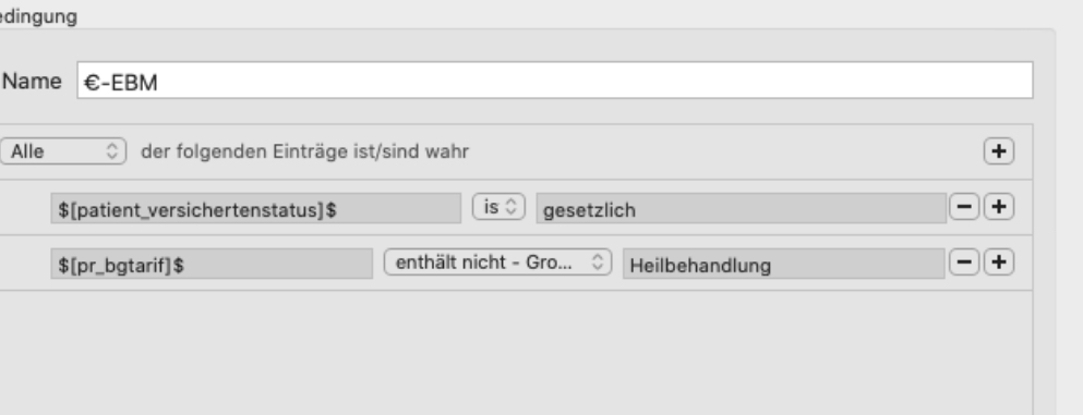

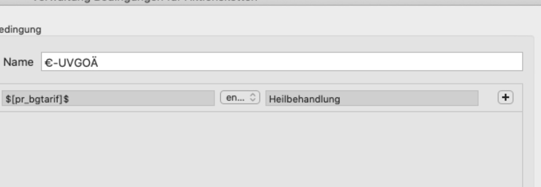

Ich habe das in für eine Aktionskettenbedingung wie folgt gelöst:
KV suche ich so;
Beantwortet von (31.9k Punkte)
Tja, das wird leider nicht funktionieren, wenn ein GKV Patient zum GKV Besuch kommt, aber immer noch eine offene BG Rechnung hat...
Ich möchte nämlich Formulare (KG) drucken in der Aktionskette - wenn bg lich, dann gehe zu BG Rezept Physio...
Aber danke für die Überlegung
Ok, den Fall hatte ich bis jetzt noch nicht. Danke für die Info. Sobald man das besuchfeld auslesen kann, werde ich es darüber machen.
