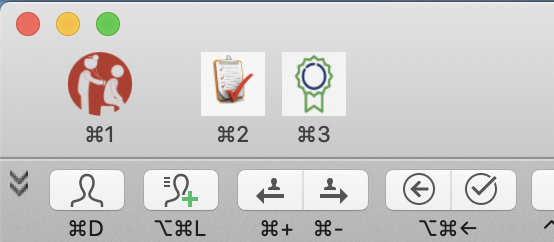

Meinen Workflow steuere ich über folgende Icons in der Menüzeile:
Abb.1
Das sind die 3 wichtigsten Icons mit denen der gesamte Workflow meiner Praxis gesteuert werden kann.
Das 1. Icon ruft  den Textbaustein „1-Sprechstunde“ im Karteieintrag „0-CHI“ auf.

Mit dem 2. Icon (Abb. 1) starte ich ebenfalls eine Aktionskette, mit der ich alle Befunde erstelle und meine Beurteilung und Zusammenfassung fertige sowie die automatisierte Leistungsabrechnung vornehme. Mit dem 3. Icon rufe ich die Arztbriefschreibung auf.
Für die Sprechstunde sind die Icons für Untersuchung und Zusammenfassung von Bedeutung. Das Skript für die Icons ist weiter unten erklärt.

wie kriegen Sie es denn hin, daß unter den Buttons die Shortcuts angezeigt werden?
Mit dem Skript rufe ich folgenden Textbaustein auf.
Der Shortcut wird angezeigt, wenn Sie die cmd Taste drücken. Das links äußere Icon hat immer cmd + 1 usw. bis 0. Sie können also 10 Icons über den Shortcut aufrufen.
Weil ich den Screenshot mit dem entsprechendem Befehl über die cmd Taste erzeugt habe, sehen Sie den Shortcut.
Über den Click auf das Icon bzw. den Shortcut cmd + 1  kann ich sämtliche Aktionsketten starten, die dann nacheinander abgearbeitet werden.
