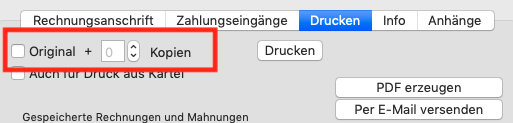

Kann man die Einstellung vom Rechnungsdruck (s. Bild 1) so einstellen (Mit Original und 2 Kopien, dass es auf "alle Patienten" zutrifft und ....
man dann den Druck direkt aus dem Leistungsfenster als Original mit 2 Kopien auslösen kann?
Vielen Dank schonmal!

Unter tomedo --> Admin --> Privat (GOÄ, GOZ) / BG (UV-GOÄ) --> Privatrechnungstypen
das Original und die Anzahl von Kopien (1) einstellen  und die automatische Übernahme in die Rechnungsdetail (2) aktivieren
