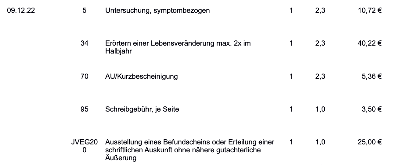

Pages geht etwas anders mit Schriften und Abständen um. Ich musste alle Briefvorlagen inkl. Rechnungen anpassen. Insbesondere P-Rechungen gehen in der Tabelle der Leistungen sonst extrem verschwenderisch mit dem Platz um!

Hallo, hat jemand eine Idee, wie ich im Privatrechnungsdruck mit Pages die Tabellenzeilen schmaler bekomme? Egal was ich einstelle, sie scheinen so zu bleiben. Danke!
Beantwortet von (2.7k Punkte)
Bei mir ging das nur, wenn ich die Vorlage in Word bearbeitet habe.
