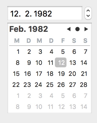

Eine mögliche Idee für zollsoft wäre: Das Control wird ja nicht einfach so aufgerufen, sondern in ein Popover gepackt. In das Popover könnte man genausogut ein Text-Kalendercontrol mit Stepper und darunter noch das graphische Kalendercontrol packen. Im Popover müßte das dann ungefähr so aussehen:
Die beiden Controls müßten sich natürlich gegenseitig aktualisieren, was meines Wissens mit Cocoa-Bindings oder so relativ gut gehen sollte. Wenn ich beispielsweise oben den März eintippe, sollte unten auch der März geöffnet werden. So vereinigt man den Vorteil der besser handhabbaren Textdarstellung mit dem Kalender, auf dem man sehen kann, wann ein Freitag ist etc.

Der DatePicker, so wie er in den Erinnerungen erscheint, würde in der Tat sehr weiterhelfen. Mit einer kleinen Ergänzung: Das darunter erscheinende graphische Kalendercontrol sollte sich mit dem Eingabefeld aktualisieren. Wenn ich also in der Texteingabe als Monat "05" eintippe, sollte es auf Mai wechseln. Dann hätte man zwei Sachen gleichzeitig: Eine weniger fummelige Eingabe und den Überblick über die Wochentage.

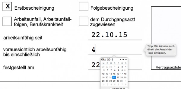

es wird jetzt bei einer AU Erstbescheinigung immer "arbeitsunfähig seit" immer mit dem aktuellen Datum vorausgefüllt. Im Feld "voraussichtlich arbeitsunfähig bis einschließlich" könne Sie nun eine Anzahl von Tagen direkt eingeben (es erscheint für circa 5 Sekunden ein kleines Popover als Info). Diese Anzahl ist einschließlich des ersten Tages. Kleines Beispiel, es sei der 01.01.2000.
Sie geben 1 Tag an, dann ist das Datum bei "voraussichtlich arbeitsunfähig bis einschließlich" der 01.01.2000. Klar, bei Eingabe 2 ist es dann der zweite Januar.
