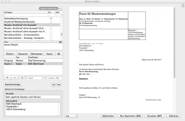

Jeder der sich mit unserer Arztbriefschreibung schon ein mal auseinandergesetzt hat wird diese Bild kennen.
Wir haben uns einen Brief ausgesucht und mehrere Empfänger gewählt. Nun haben wir drei Optionen (eigentlich vier)
1. nur Speichern --> das Dokument wird nur in der Kartei abgelegt
2. Drucken --> es würden für jeden Empfänger jeweils ein Brief, also im Beispiel zwei, gedruckt werden
3. Editieren --> wenn sie Editieren wählen und es sind mehrere Empfänger angegeben kommen wir zu diesem Bild (was meines Erachtens dem Eintrag im Forum zu Grunde liegt).
(und 4. Abbrechen ;-) )

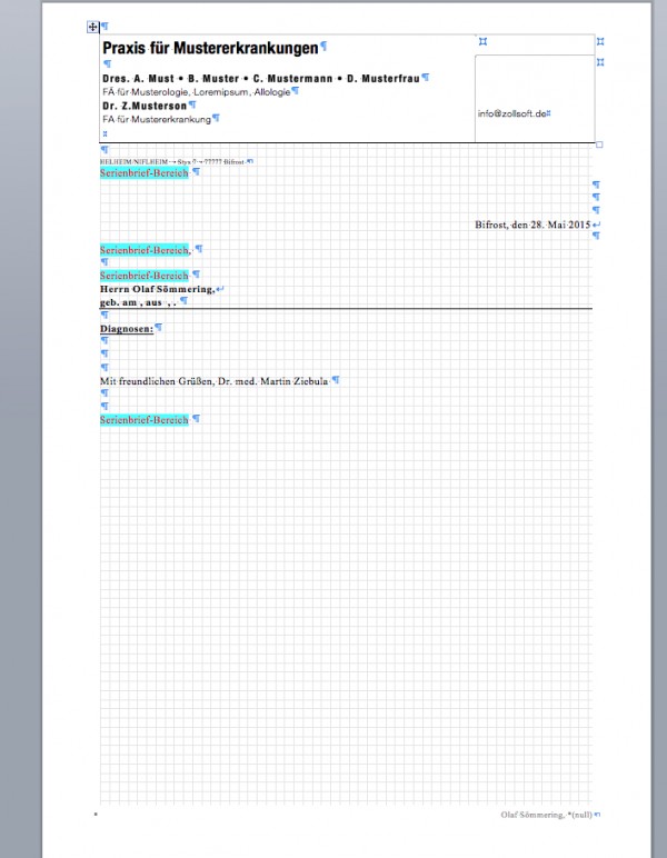

Variable Eingaben wie z.B. der Empfänger sind hier durch "Serienbrief-Bereich" ersetzt. Einfach weil sie den Allgem.-Brief für alle Empfänger (im Beispiel zwei) bearbeiten. Das gleiche Bild erhalten sie wenn sie aus der Kartei einen Veranlassten Brief über Serien-Brief bearbeiten öffnen. Es handelt sich also nicht um einen Programmfehler sondern um eine gewünschte Funktion. Wenn sie danach aus der Akte die Briefe für die jeweiligen Empfänger öffnen steht auch alles wieder so drin wie es soll.

Mit dem "Editieren"-Button im Brief-erstellen-Fenster bzw. dem Button "Serienbrief bearbeiten" im danach aufgehenden Karteieintrags-Fenster sagen Sie tomedo: "Ich möchte alle Briefe auf einen Streich editieren" (im obigen Bsp. den Brief an Sömmering und den an Oberhavel). Dabei ist natürlich nicht definiert, ob im Empfängerfeld jetzt Sömmering oder Oberhavel stehen soll (denn genau darin unterscheiden sich ja die beiden Instanzen des Serienbriefs). Um dem Nutzer klar zu machen, dass er nicht sinnvoll im Empfängerfeld herumeditieren kann, markiert tomedo diesen Bereich blau und schreibt "Serienbrief-Bereich". Alle anderen Stellen können Sie editieren und ändern damit *gleichzeitig* den Brief an Sömmering und Oberhavel. Nachdem Sie das Dokument speichern, kommen Sie wieder zum Karteieintragsfenster, wo Sie die beiden Einzelbriefe noch einmal inspizieren können (Button Vorschau - hier sollten jetzt wieder die tatsächlichen Empfänger drin stehen! Wenn hier auch "Serienbrief-Bereich" steht, liegt tatsächlich ein Fehler in tomedo vor!), oder beide Briefe mit einem Schlag drucken können (Button "Serienbrief drucken").
