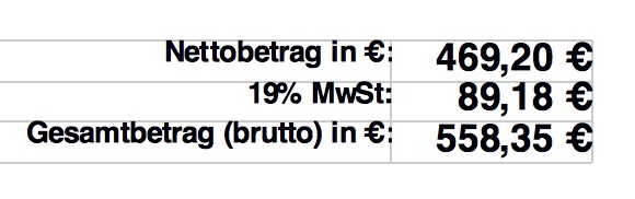

Das Problem ist aber, daß tomedo diese beiden Berechnungsmethoden unzulässig mischt. Heute wurde ich in einer Gutachtenrechnung mit folgendem Beispiel beglückt:
Nun, da stimmt doch was nicht. Eine solche Rechnung rauszuschicken, wirkt unprofessionell und peinlich, und zwar für den Arzt, nicht für zollsoft.
Ursache des Problems: Das Makro $[pr_mwst]$ (verantwortlich für den Umsatzsteuerbetrag in der Mitte) rechnet offensichtlich zeilenweise, das Makro $[pr_rechnungsSummeMwst]$ (verantwortlich für die Bruttosumme unten) spaltenweise.
Das kann auf gar keinen Fall so bleiben.
Die beiden Makros sollten auf jeden Fall dieselbe Berechnungsmethode verwenden, also entweder $[pr_mwst]$ und $[pr_rechnungsSummeMwst]$ zeilenweise oder $[pr_mwst]$ und $[pr_rechnungsSummeMwst]$ spaltenweise.
Ideal wären zwei Makrosätze: Umsatzsteuer und Bruttosumme jeweils spaltenweise für die Ärzte, die die Umsatzsteuer erst am Ende ausrechnen, und Umsatzsteuer und Bruttosumme jeweils zeilenweise für die Ärzte, die die Umsatzsteuer jeder Position einzeln ausweisen. Sonst würde im letzteren Falle nämlich die Rechnungssumme nicht zur Summe der Zeilen passen.
Die heutige Rechnung habe ich von Hand korrigiert. Die EDV ist aber doch gerade dafür da, uns solche Arbeiten abzunehmen.

Sie haben Recht, das Kommando pr_rechnungsSummeMwst rechnet momentan spaltenweise. Wir werden das schnellstmöglich auf zeilenweise Berechnung umstellen, damit es mit den restlichen Kommandos konsistent ist.
Als kurzfristige Alternative kann ich den Platzhalter pr_summeTotalMitZusammensetzung empfehlen.

Die Änderung ist jetzt umgesetzt und vermutlich ab v1.57.0.6 verfügbar.
Man muss jedoch aufpassen. Die Rechnung
$[pr_rechnungsSumme]$ + $[pr_mwst]$ = $[pr_rechnungsSummeMwst]$
geht trotzdem nicht immer auf. Beispielsweise wenn es Abzüge wegen belegärztlicher oder stationärer Behandlung gibt. Diese werden von $[pr_mwst]$ berücksichtigt, von den anderen beiden Kommandos jedoch nicht. Auch wenn Sachkosten mit einem eigenen Mehrwertsteuersatz > 0 auf der Rechnung sind, ist deren Mehrwertsteuer sowohl in $[pr_rechnungsSumme]$ als auch in $[pr_mwst]$ enthalten. Im Zweifel greift man lieber auf $[pr_summeTotalMitZusammensetzung]$ zurück; da wird die Mehrwertsteuer von ärztlichen Leistungen und Sachkosten getrennt aufgeführt.
