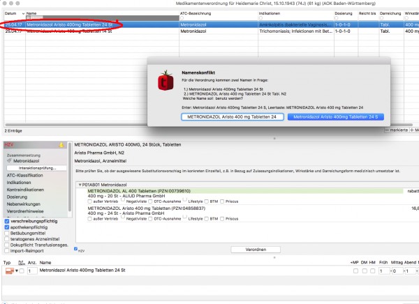

Kommt ein Dialog folgender Art?
Ja genau :) - Und davon ziemlich viele...

Im konkreten Fall passiert wohl folgendes:
Der alte (klein geschriebene) Name stammt aus der Datenkonvertierung. Offenbar hat ihr altes Programm nicht die ABDA-Daten benutzt, sondern eine andere Medikamentendatenbank, in welcher die Namen klein geschrieben werden. Außerdem wurde im konvertierten Namen die Darreichungsform (Tabl.) und die Packungsnorm (N2) nicht mit angegeben. Diese beiden letzten Änderungen (Darreichung, Packungsnorm) verwirren tomedo seit neuestem, da der Name, wie tomedo ihn gerne aufdrucken würde vom bisher verwendeten Namen abweicht.
Ich werde das in der v1.54.0.8 so abändern, dass die Meldung nicht mehr kommt, wenn der eine Name Bestandteil des anderen Namens ist.

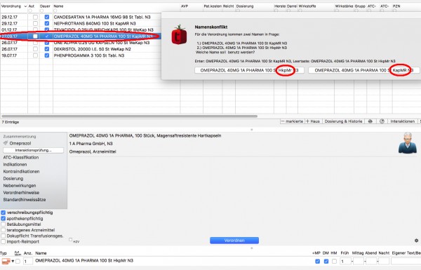

In diesem Fall hier ist das Medikament bereits groß geschrieben, aber die Hartkapselbezeichnung wurde geändert...
