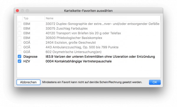

Was genau ist der Anwendungsfall für obiges Szenario? Welche Leistungen sollen für HZV-Patienten auf einem KV-Schein dokumentiert werden?
Ihre 'Überraschung im Tagesgeschäft' dass die Ziffern nicht übernommen werden, ist für mich auch nicht ganz nachvollziehbar. Beim Ausführen der Aktionskette werden ja nur 'passende' Leistungen zur Auswahl angboten (nicht passende Ziffern werden ausgegraut):
Aktionsketten sind so konzipiert, dass sie 'Falbeispielen' entsprechen. Wennn Sie also beipielsweise einen Fall 'Impfung' haben, dann sollten Sie in der Aktionskette alle Leistungen/Diagnosen (KV+privat) haben, die diesem Fall entsprechen. Dabei ist es egal, welche Versicherungsart ein Patient hat, denn in der Aktionskette werden immer nur die passenden Leistungen für die aktuelle Versichertenart dokumentiert. Das war der initiale Gedanke und so wird das auch an unsere Kunden kommuniziert.
